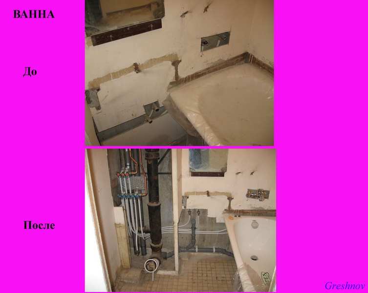

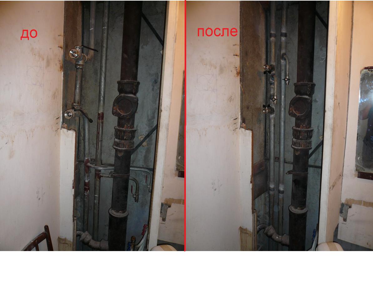

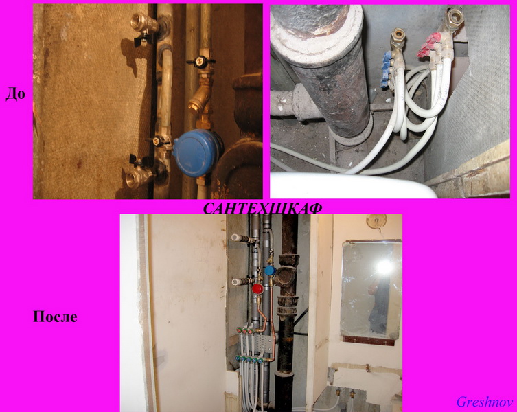

Tehnik-san написал : в смысле здесь,к работе мастера Greshnov -не придраться
Я не профессионал и спрашивал, что так и нужно делать или нет. Не понятны были аплодисменты. Спасибо, теперь ясно Ваше мнение. Вопрос. Зачем пережат стояк ГВ ( в районе цифр на стене 3 2 В)? Оцинкованную трубу можно было соеденить сгоном, а не сваркой, места там прилично? Какие Вы ставите счетчики? У нас на вертикальном участке поставить счетчик это проблема, нужно доказать водоканалу, что другово места просто нет или что-то подобное.
Greshnov написал : Решил выложить фото моих работ:
А зачем столько обратных клапанов стоит? На фотках красиво но без схемы не понятно.
Greshnov
Greshnov
Регистрация: 23.04.2006
Сообщений: 696
06.01.2009 в 19:59:29
Спасибо за оценки!
ДОКА написал : Отличная работа,но мне кажется,что некоторые решения я уже где-то видел
Да,с ваших альбомов(трёхходовой кран,фаровский клапан и др.) :o надеюсь без обид;)
NAP написал : А зачем столько обратных клапанов стоит?
В квартире два гигиенических душа и термостат.смеситель, не считая болер на них я и поставил обратные клапана.
NAP написал : На фотках красиво но без схемы не понятно.
Схема осталась на объекте,но есть схемка по приборам,но она претерпела изменения(перенеслась мойка на кухне,добавились гиг.души,болер,отменилась раковина во втором санузле и др.) Если хотите посмотреть весь альбом по этому объекту зайдите на мою домашнюю страницу.Он находится в альбоме "черновик"

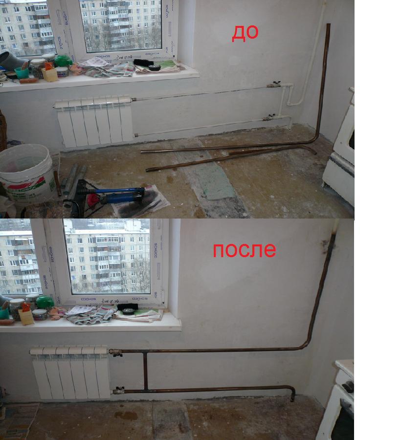

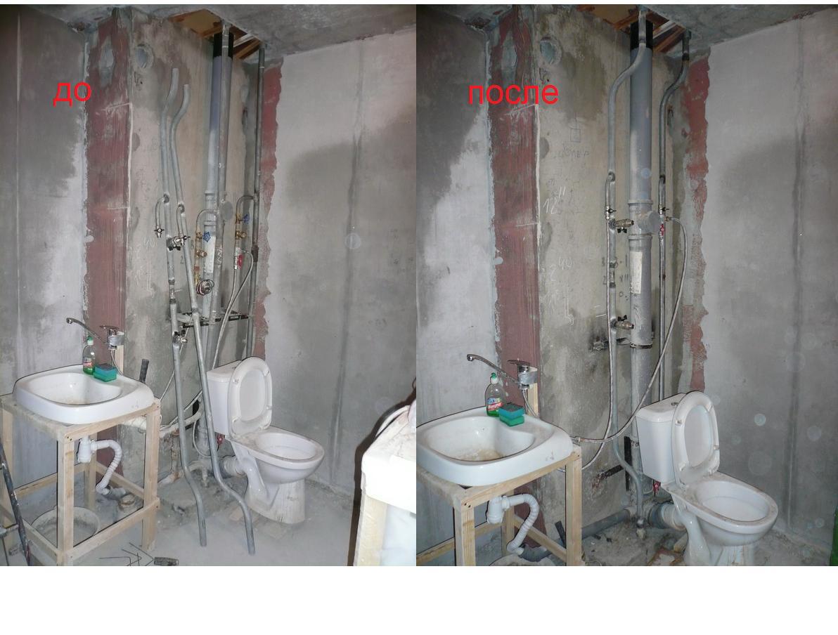

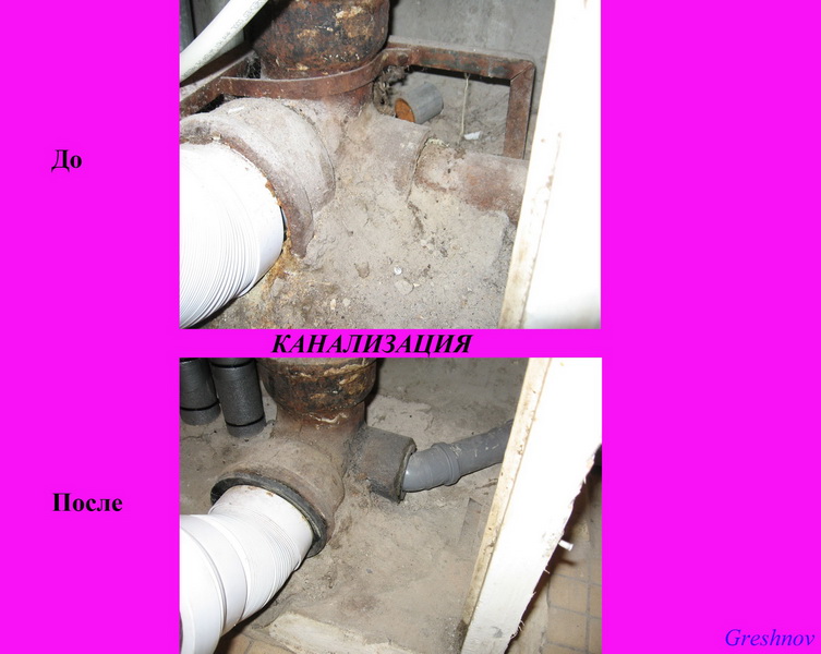

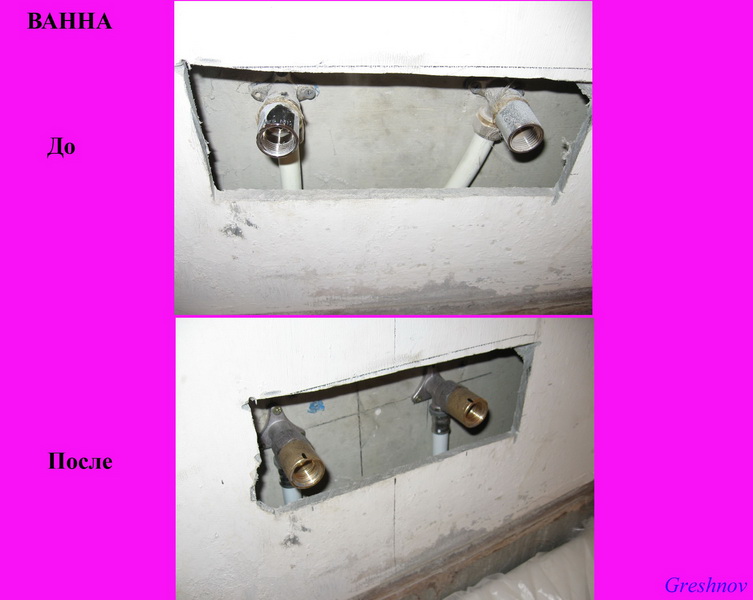

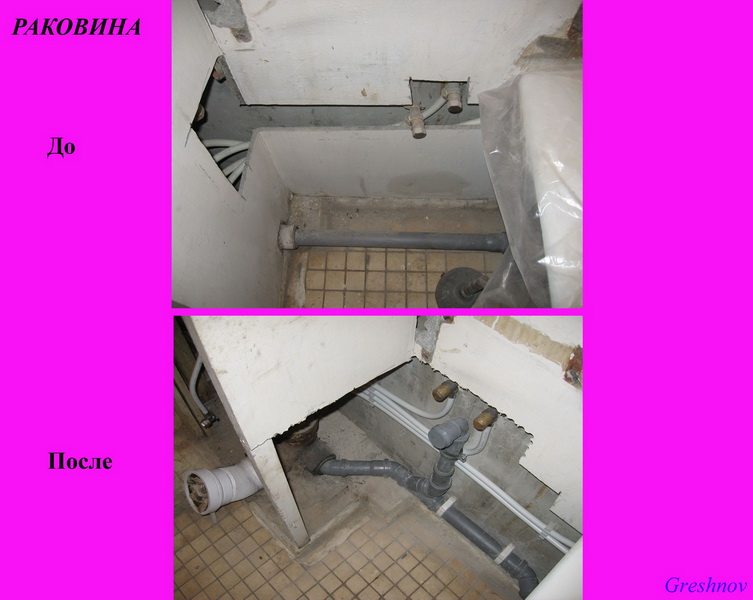

Доброе время суток! Хочу показать работу жэковских сантехников, которую мне пришлось на днях переделать. Как всегда компресс.фитинги под штукатурку:cool: и другие косяки..

я бы добавил и немного поправил фото как на самом деле выглядел стояк до моей переделки и плюс батарея …это из той же квартиры
Greshnov
Greshnov
Сообщений: 696
08.01.2009 в 00:29:01
vento2 написал : я бы добавил и немного поправил фото как на самом деле выглядел стояк до моей переделки и плюс батарея …это из той же квартиры
Я добавлю эти стояки тоже твоя работа:applause:
