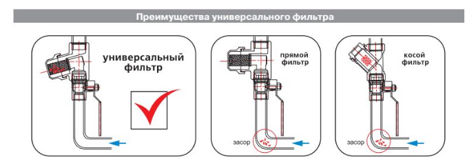

ss220, да я вроде то же не слепой) вы скопировали текст из технического паспорта, а я читаю в описании товара с сайта производителя, чему верить что является исчерпывающей информацией я уточню на днях

Олегович написал: а я читаю в описании товара с сайта производителя
Вы установили 388 фильтр, а надо было 386

jekasus, (VT.388.N) Фильтр механической очистки прямого типа (линейный). Может устанавливаться в горизонтальном и вертикальном положении. Корпус и пробка фильтра выполнены из латуни марки CW617N (европейский стандарт EN 12165), никелированы. Между ними имеется уплотнительное кольцо из EPDM. Пробка оснащена отверстием для пломбировки. Размер ячеек сетки фильтрующего элемента из нержавеющей стали – 300 мкм, максимальное рабочее давление – 16 бар. Максимальная рабочая температура фильтруемой среды – 110 °C. Резьба присоединения – внутренняя/внутренняя.

jekasus, вы мне намекаете на то что я не понимаю разницу между прямым и универсальным фильтром?

26.03.2017 в 19:15:43
Не, просто недосмотрел и сделал ошибку с направлением потока... А какой смысл от прямого фго, когда при потоке сверху -вниз и в горизонтали косой справляется? У Сантерма явно притензии и к сливу от фильтров в канализацию/без разрыва струи/...

jekasus, а это что такое?
а насчет фильтра, прямой у Валтека как-то внушительней выглядит и по толщине стенки и по внутреннему диаметру
