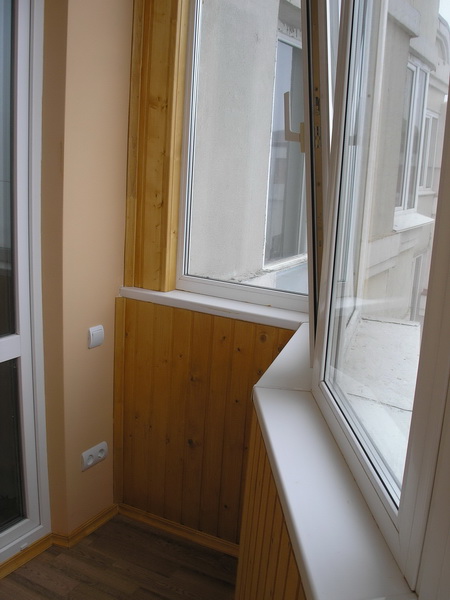

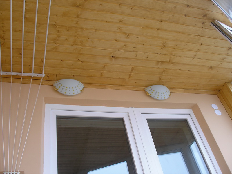

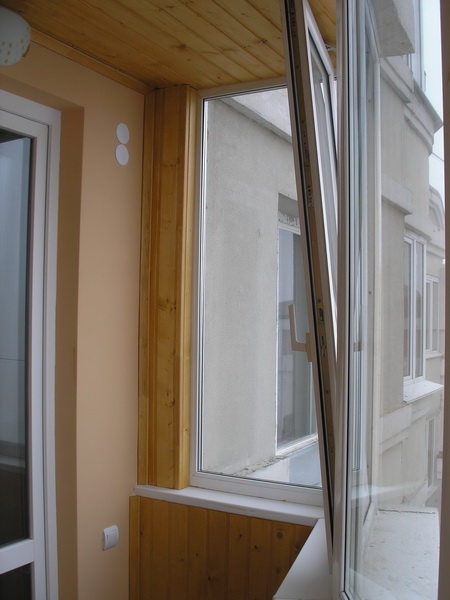

Зашел на форум в кое-веков, а тут моя тема обсуждается:))). Свое уже давно сделал. Дюбель-гвозди продаются и у нас конечно же в комплекте. Но я их не использовал. Покупал полипропиленовые дюбеля и отдельно под них саморезы 6 мм 110-120. В парапет обрешетку не крепил саморезами, чтобы не было лишних мостиков холода. При высоте парапета в метр ограничился крпелением обрешетки к полу и подоконнику. Подоконник крепился под раму окна на уголки и пенился. По боковым стенам лоджии и потолку саморезами крепил обрешетку 20*40. Думаю дюбель-гвозди для потолка лучше не применять, тем более при использовании пенофола - боюсь что его вытянет. Я отказался от гипсокартона и сделал все вагонкой. Вот так получилось:
