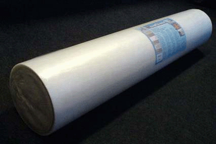

Добрый день Мастера! Подскажите, что такое паутинка??? Много раз встречал на форуме, а что это такое даже не представляю. Помогайте!

нетканый стеклохолст низкой плотности (30-50гр/м2)

2alex27762 Паутинка - рулонное нетканое полотно из стекловолокна, имеющее толщину 1,5-2,0 мм и обладающее сравнительно рыхлой структурой. Значительная толщина и рыхлая структура паутинки не позволяет образующимся трещинам выходить на поверхность стены или потолка. Стеклохолст устойчив к механическим воздействиям; не гниёт, долговечен; прост в обращении и применении; позволяет сгладить, устранить мелкие дефекты поверхностей. Продается в рулонах (до 50 метров).
Применяется для:
[*]маскирование трещин на потолках и стенах при ремонте, строительстве зданий; [*]укрепление поверхности и придание ей механической прочности; [*]выравнивание поверхности перед покраской; [*]финишная отделка поверхности с последующей окраской.
Способ применения стеклохолста "паутинка" Подготовка основания:
[*]Основание, на котором проводятся работы, должно быть крепким, сухим, очищенным от пыли, грязи и отслаивающихся элементов. [*]Трещины, неровности и сколы следует заполнить шпаклевочным составом. [*]Во избежании появления новых трещин и придания поверхности дополнительной прочности, шпатлевочный состав следует армировать специальной малярной стеклотканевой сеткой. [*]Основание с повышенным влагопоглощением следует загрунтовать.
Наклеивание полотна:
[*]На подготовленную поверхность равномерно с помощью валика нанести дисперсионный клей для стеклообоев. [*]На обработанную поверхность наклеить полотно стеклохолста. [*]Следующие полотна клеить в стык. [*]Удалить воздушные пузыри с помощью шпателя или валика. [*]Наклеенные полотна обработать грунтовочным составом (дисперсионный клей для стеклообоев разбавленный на 20% водой).
Покраска:
[*]Полотно должно быть сухим и чистым. [*]Нанести первый слой краски. [*]После высыхания первого слоя нанести заключительный слой краски для получения равномерно окрашенной поверхности.

Добрый вечер, Мастера!!! В магазине при покупке так и спрашивать паутинка? Или есть другие названия?
avkie
avkie
Сообщений: 1092
26.09.2008 в 06:21:48
стеклохолст. плотность 30-50гр/м2 нетканый. есть полотно нетканое, есть тканое - рогожа, там и прочее. у тканого полотна плотность выше - его применяют на стены.
