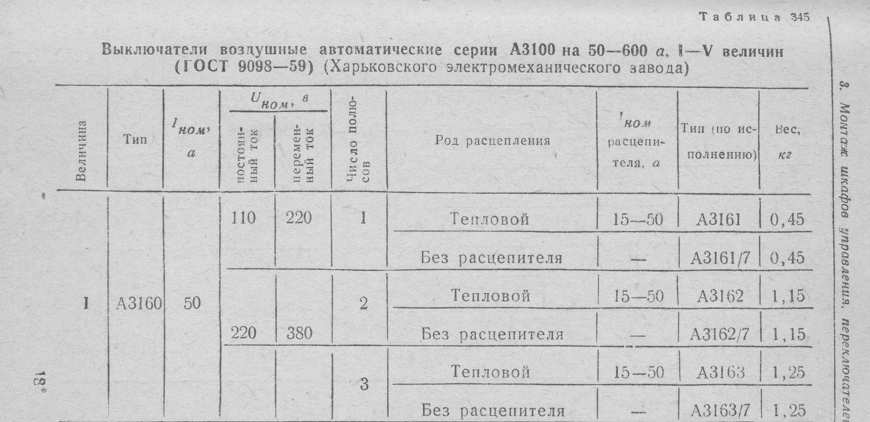

  • Мне ни разу не попадались всоветские времена автоматы только с тепловым расцепителем, без электромагнитной отсечки от кз...
http://www.mastercity.ru/vforum/showpost.php?p=852812&postcount=22
Valeryko написал :
  • Я не знаю, что Вы демонтировали в ЭТОМ году, но "советские времена" закончились в 1992 году... это 16 лет назад...
И такие не попадались? Только не надо ссылаться на то, что эти автоматы до 50А... Делая заявление, о номинале Вы не упомянули...
Valeryko написал :
  • Спасибо, не надо... электромагнитная отсечка при производстве дороже тепловой обходится (расходуется медь)...
Пол витка...

Да, непросто опознать в этих "железячках" ЭмР. Ну так и расцепитель не на детский ток, 100А при уставке 12хIn это 1200А. Тут и фактически пол-витка плетенки, ненавязчиво продетой в магнитопровод хватает.

Alex___dr написал : И такие не попадались? Только не надо ссылаться на то, что эти автоматы до 50А... Делая заявление, о номинале Вы не упомянули...
  • Еще чего...

Достопочтимый любитель цитат и точности(от всех кроме себя...) , если бы Вы заявили, что не существует автоматов с номиналом выше 50А без магнитного расцепителя... Но Вы заявили иначе...
Valeryko написал :
И как всегда весьма категорично... Прямо истина в последней инстанции... P.S. Свои политические взгляды, держите при себе, здесь политика вне закона... http://www.mastercity.ru/vforum/faq.php

Alex___dr написал : Достопочтимый любитель цитат и точности(от всех кроме себя...) , если бы Вы заявили, что не существует автоматов с номиналом выше 50А без магнитного расцепителя... Но Вы заявили иначе...
  • ПОВТОРНО- тут обсуждаются автоматы на трансформаторной подстанции на ток 60 Ампер ( да и те постоянно выбивает)
  • и они имеют все необходимые виды защиты...чай не дешевка-"бытовуха"...
