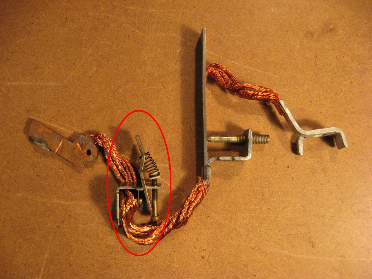

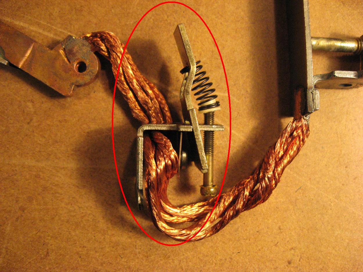

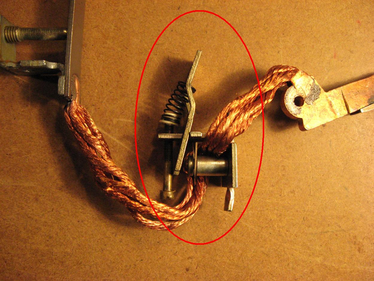

30.09.2008 в 18:54:12
Alex___dr написал : АЕ 2056 100А 85г. АЕ 2056М 100 89г. АЕ 2053 100А 85г. АЕ 2043М 63А 89г. Все перечисленные, трех полюсные, промышленные, советские НО только с тепловой защитой...
Вынужден признать, что данные автоматы, имеют таки электромагнитный расцепитель... Он располагался под механизмом контактной группы...
