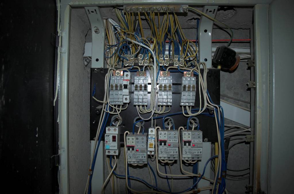

Теперь к вопросу о заземлении. Выложил фото щитка. Что скажете?

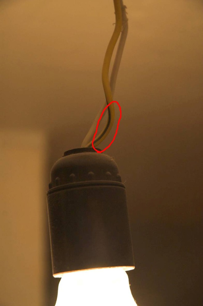

И еще обратил внимание на подключение лампочки. Разве это нормально? Фото прилагается.

Общее впечатление хорошее. Шина РЕ имеет место быть, в розетках третий проводник можно подключать.
А на патроне, как я понял жёлтый с зелёной полосой? Это, конечно, не дело. Из потолка больше кончиков нет? Может другого не было и в распайке он на нулевом сидит? Тогда придётся смириться... не перекрашивать же. ;)

Красота! Цивилизация! Настоящая ЗЕМЛЯ мощнейшим проводом! Соблюдение цветовой маркировки! Супер!

2sergey_sav из потолка торчит только желто-зеленый и белый провода, как в распайке я незнаю, но вроде бы все работает =) просто когда увидел, мне это показалось странным.

2Wien Так оно и будет работать, даже если жёлто-зелёный - РЕ, если на этой линии нет УЗО. ;)

Тест-драйв розетки прошел успешно. Перетыкал туда кучу приборов :) Ничего не греется. Видимо я действительно перебдил :) Будем восстанавливать землю на всех розетках.
