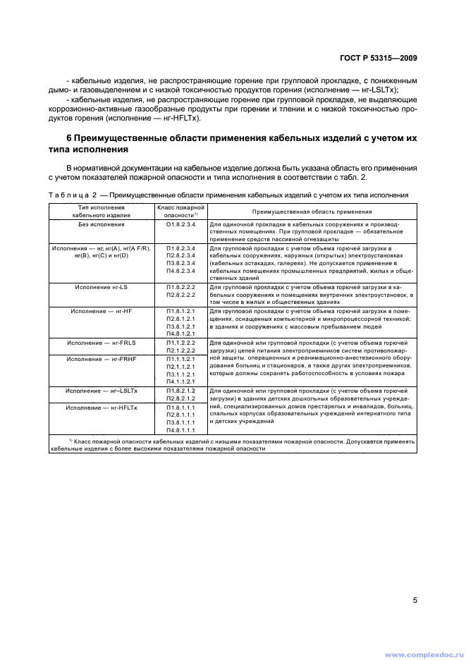

10.03.2011 в 03:16:30
"самая интересная" страничка из ГОСТ Р 53315–2009
evgenygrig
evgenygrig
Регистрация: 20.02.2007
Красногорск
Сообщений: 2471
15.03.2011 в 11:27:10
Но есть приписка под таблицей - "Допускается применять кабели с более высокими показателями пожарной опасности".
юра Т
юра Т
Регистрация: 25.08.2006
Сообщений: 13220
15.03.2011 в 22:07:21
evgenygrig написал : Но есть приписка под таблицей - "Допускается применять кабели с более высокими показателями пожарной опасности".
так это более дорогие кабели...
