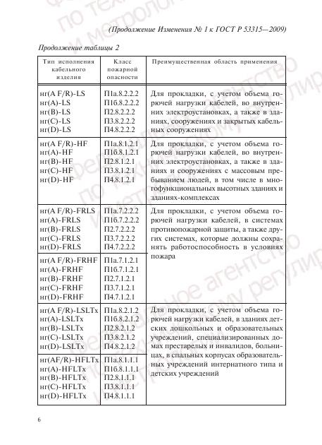

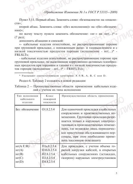

Изменение №1 к ГОСТ Р 53315-2009 http://protect.gost.ru/document.aspx?control=7&baseC=6&page=4&month=7&year=2011&search=&id=177486 и конкретно табличка

Приветствую сотоварищей. Встречайте после длительного отсутствия. Вопрос в следующем - какие кабели сейчас по нормативам можно применять в торговых помещениях (магазинах)? Есть ли какие-то новые требования на этот счет? А то проектировщики пытаются прописать NG LS, ничем не мотивируя. В то же время видел проект, в котором ПУГНП :swoon.

Alex_Penza написал : какие кабели сейчас по нормативам можно применять в торговых помещениях (магазинах)?
В моих краях при открытой проводке в проекты закладывают ВВГ-нг, ВВГ-нг-д

Alex_Penza написал : Вопрос в следующем - какие кабели сейчас по нормативам можно применять в торговых помещениях (магазинах)? Есть ли какие-то новые требования на этот счет? А то проектировщики пытаются прописать NG LS, ничем не мотивируя.
а глянуть на 4 поста выше вера не позволяет?

Alex_Penza написал : А то проектировщики пытаются прописать NG LS, ничем не мотивируя.
смотрите пост 177 этой темы.

ПPOPAБ написал : смотрите пост 177 этой темы
Спасибо. Оно.
