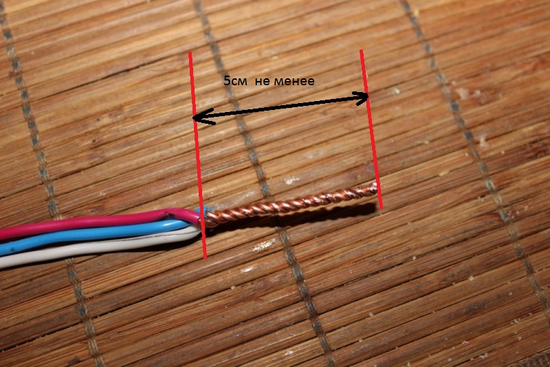

Так можно делать длинную скрутку 3 -5 см проводов 1.5 и 2.5 мм2 ? не купил вчера клемники электрику:) Я тоже знаю лично много домов 220 В которые стоят на скрутках, у меня в хрущевке нет ни одной распаенной или сваренной коробки -везде скрутки..В чем на самом деле опасность скрученных одинаковых проводов ? мне наоборот кажется что площадь контакта намного больше чем в ВАГО например..

jud-suss написал : В чем на самом деле опасность скрученных одинаковых проводов ?
В том что рано или поздно контакт ухудшится и возможно возгорание.

jud-suss, варите скрутки или используйте гильзы и обжим пресс-клещами. Ну и пайка - уметь правда надо.

ПPOPAБ написал : В том что рано или поздно контакт ухудшится и возможно возгорание.
Я такое много раз слышал, спорить не буду ибо не являюсь профессионалом этом настолько. Но на практике ни разу не встречал такого -что бы в хорошо скрученном и норм заизолированном проводе стало хотя бы "коротить" а не то что бы что то оплавилось..Я себе дома все поскрутил еще в 16 лет:) Причем скручивал медь с алюминием ) спрашивал в политехе у преподавателя - он сказал что на картирных напряжениях ничего страшного не будет, на самом деле не случилось ничего, не окислилось и тд.. Правда у меня в зале лампочки в люстре горят часто это может быть из за скрутки ал+медь ? Но все равно спасибо за помощь, делать надо как гласит закон!
ни в чём правильная скрутка преживёт нас с вами. но только правильная

витаон написал : правильная скрутка преживёт нас с вами. но только правильная
Осталось обучить всех делать правильные скрутки. А также можно использовать любые провода... например, витуха прекрасно продержится многие лета на группах освещения, а провод ШВП 2*0,5 может применяться на линиях розеток 10А (главное не сувать туда мощные обогреватели). Третий провод в медной проводке протолкнули продавцы медной продукции, ибо ему там нечего делать, как и УЗО в щитках... Жили без них, да и сейчас живут... Короче, надо послать все нормативы нафиг и делать как подскажет внутренний голос и справочники сельского электрика 50х годов выпуска. А чё? Нормальный подход... ;)

Ну вот как всегда :) сразу на тупость и кривость исполняющего начинают упирать. хотим сказать что такой вот кадр не засунет в вагу или клемник витуху или ещё что нибудь?Нормативы пишут люди ,и не всегда продуманые, за скрутку я так и считаю.И скруток оплавленных в реальной жизни на порядки меньше чем на новомодных зажимах,уж я этого добра вижу валом, кроме гильз и опресовки и сварки я бы их нах.,. запретил от греха подальше. Каким боком надёжность скрутки относится ко всему сказаному выше . Всё это с тем же успехом можно и перенести на остальные ПРАВИЛЬНЫЕ СОЕДИНЕНИЯ
