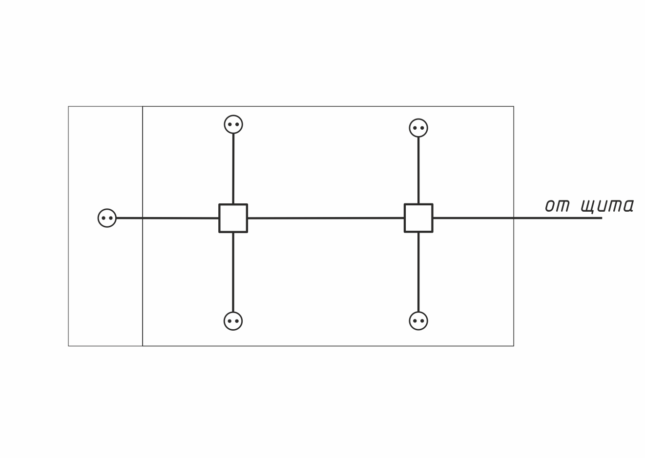

declar написал 04.04.2026 в 16:33
РОзетки и коробки
Вот по такому принципу распределяйте, тогда вам понадобятся только гмл-п 10, ровно по 4 конца 2,5мм2 в одну гильзу.
А 3х2,5 замечательно заходят в обычную гмл 6. Всякими добивками заниматься ужасно влом, сами поймете в процессе.
