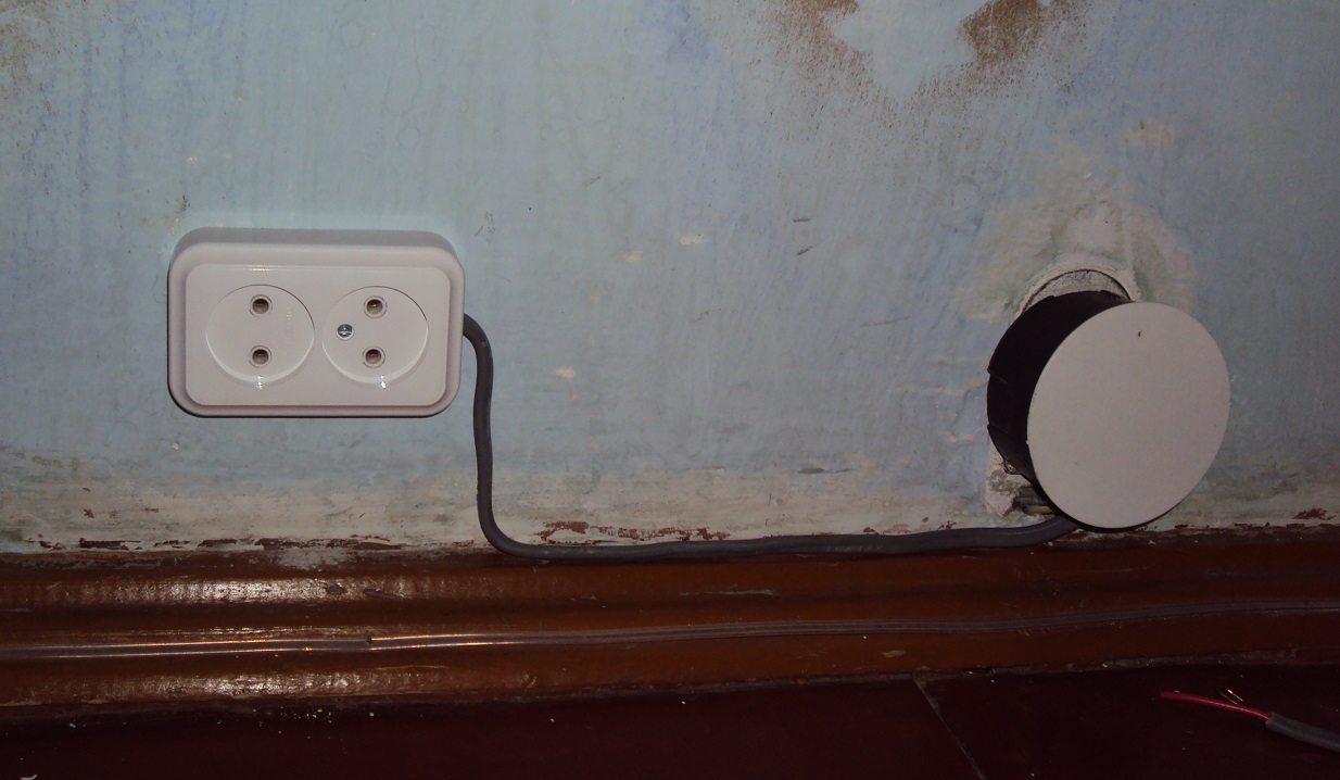

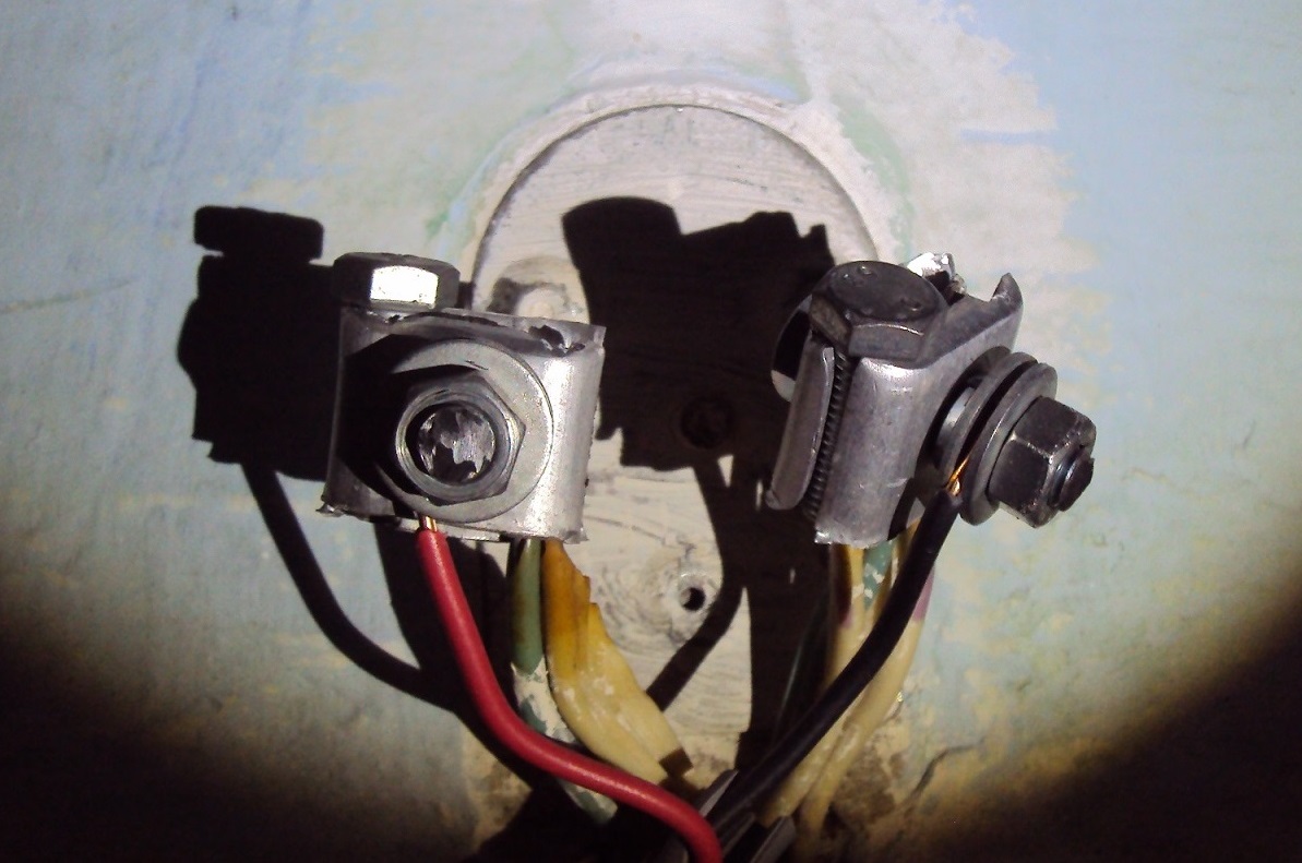

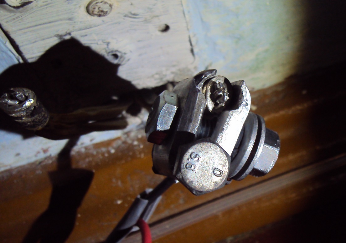

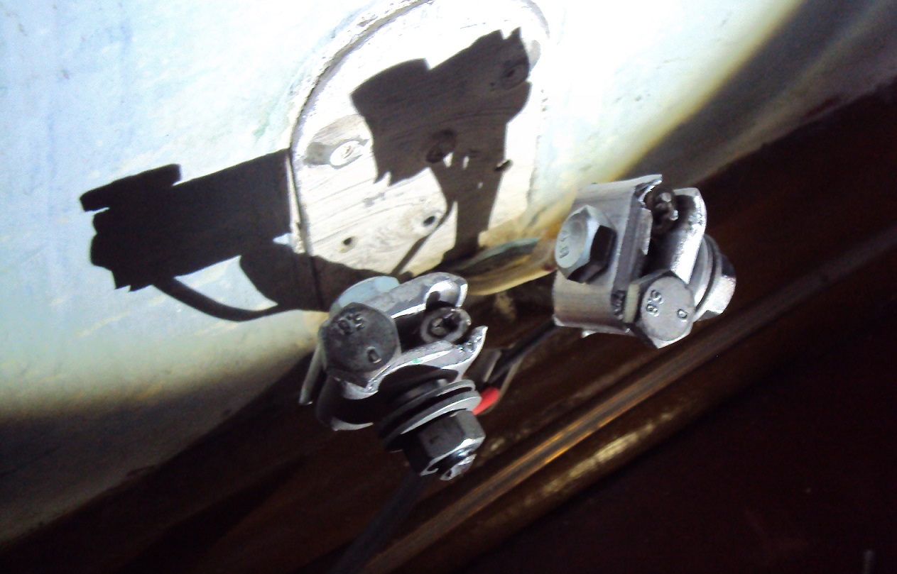

долго думал куда это - в юмор , или сюда..
надо было от опрессованных скруток люминия , сделать отвод на розетку . получилась вот такая порнография :D
делал другу .. долго с ним угарали с этого сюрреализма..
возможно был способ покомпактнее и проще ? :)

Metall написал : делал другу .. долго с ним угарали с этого сюрреализма..
Мда.... Вые....лись! Бывает когда из подручных средств и под пиво!

Metall, я бы гильзу срезал и клеммником зафигачил..
юра Т
юра Т
Регистрация: 25.08.2006
Сообщений: 13220
20.07.2013 в 16:48:47
Johnny27 написал : Metall, я бы гильзу срезал и клеммником зафигачил..
каким?
