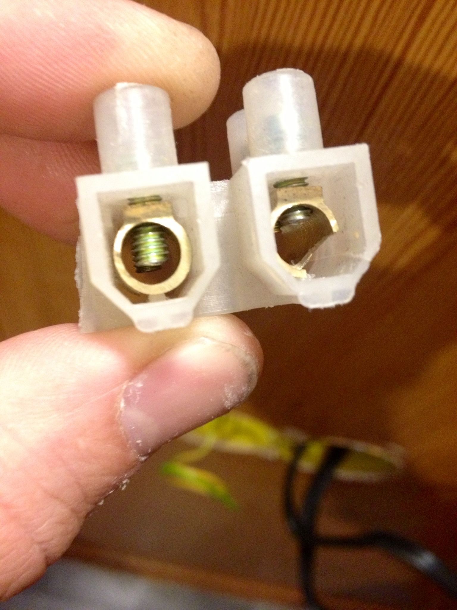

ILYA. написал: Меня вот интересует - есть ли вообще в природе качественные винтовые клеммные колодки, я имею в виду полиэтиленовые которые "на отрез"? Продаются на квждом углу, на каждом строитёльном рынке, но везде качество одно.
По-моему это уже животрепещущийся вопрос национальной пожарной безопастности ибо покупают и ставят их все подряд, даже абсолютно неопытные. Вариантов два - недотянуть (вероятность плохого контакта и нагрева) и хатянуть на совесть (с последующей трещиной в металле и уже более чем вероятным искрением, причём в мелких клеммах это растрескивание можно и не заметить). Сама конструкция без контактной пластины, когда вращающийся винт травмирует провод уже ущербна (я всегда надеваю НШВИ, но ведь для этого нужен инструмент которого у домохозяек нет). Кстати подобная фигня и на дешевых массовых керамических патронах E27, там ещё и клепка плохая, после одной затяжки уже заклепка крутится, но тут хоть спасает то что у КЛЛ и СД ламп токи небольшие
ILYA., тоже попался на облом при затяжке таких. И буквально через неделю наткнулся на вот такой конструктив:

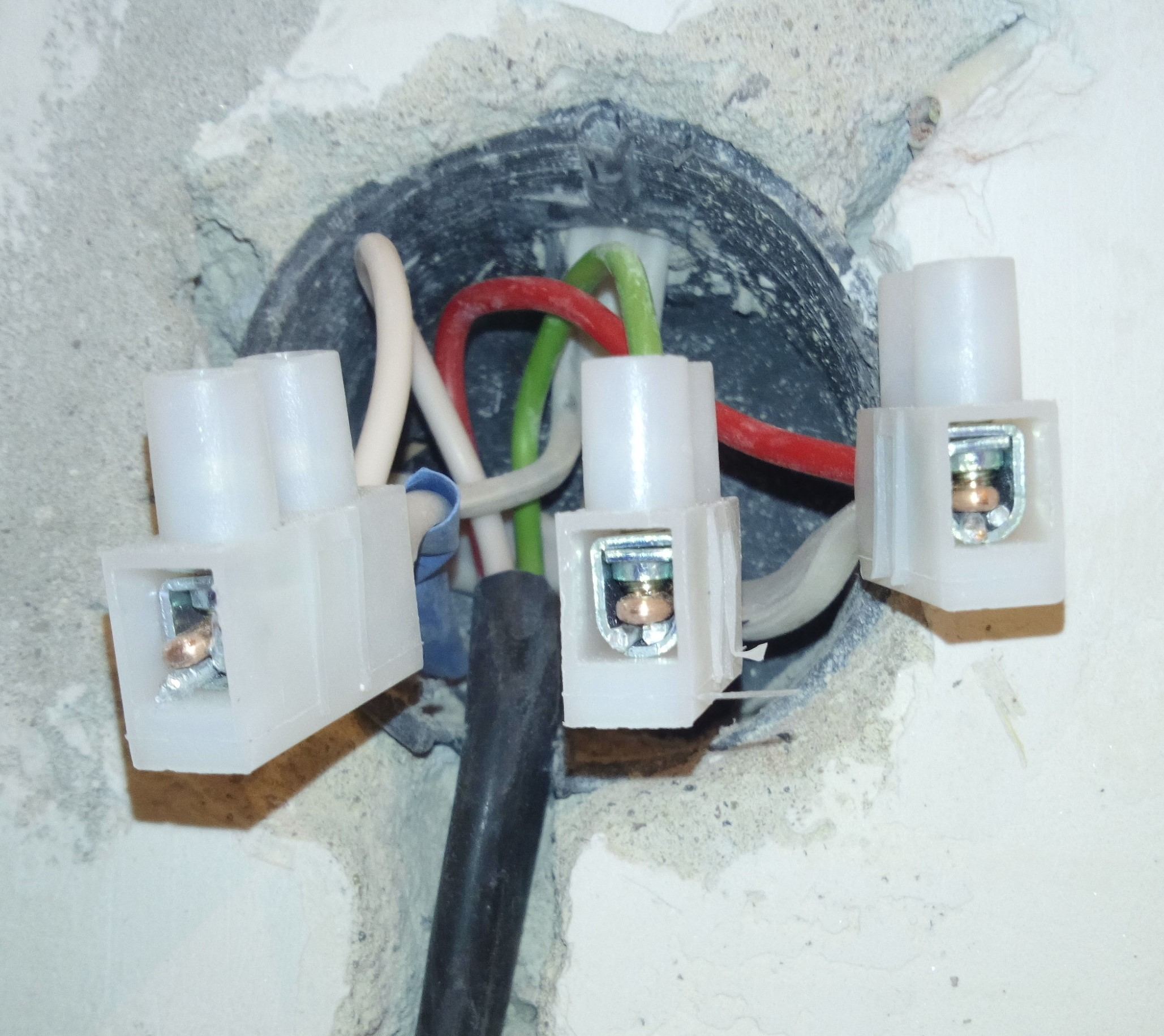

Такие же, но сделаны не из ломкого сплава, а из изогнутой стальной оцинкованной пластины. Винт резьбой проходит сквозь неё дважды. При затяжке пластина слегка упруго деформируется, что контакту только на пользу. Соединял ими при ремонте старую алюминиевую проводку и медный отвод. Внизу видны два алюминиевых провода, сверху прижаты медным, загнутым U-образно. Все запихнуты с одной стороны и прижаты двумя винтами через медный провод. Медь контачит с алюминием не только непосредственно, но и через винт и оцинкованную пластину. На мой взгляд надёжно. Замуровал в стену.

Hubbard написал: Медь контачит с алюминием не только непосредственно
А не должна бы. Что мешало отвод сделать тем же алюминием?

Hubbard написал: Такие же, но сделаны не из ломкого сплава, а из изогнутой стальной оцинкованной пластины. Винт резьбой проходит сквозь неё дважды. При затяжке пластина слегка упруго деформируется, что контакту только на пользу. Соединял ими при ремонте старую алюминиевую проводку и медный отвод. Внизу видны два алюминиевых провода, сверху прижаты медным, загнутым U-образно. Все запихнуты с одной стороны и прижаты двумя винтами через медный провод. Медь контачит с алюминием не только непосредственно, но и через винт и оцинкованную пластину. На мой взгляд надёжно. Замуровал в стену.
монописсуально, такая же гадость, соединять как Вы соединили НЕЛЬЗЯ!!! это мина замедленного действия

юра Т написал:
пс. "полиэтиленовые клеммники" мне лично попадались двух типов, внешне очень похожие, но одни сыпятся при затяжке, а другие довольно приличные, но соединять что то приличное ими встык я бы не рекомендовал
юра Т, Всмотритесь в фото этих клемм. Они из свёрнутых стальных оцинкованных полосок. Не лопнут, как вышеобсуждаемые из эрзац-латуни. При фиксации проводов винтами, упруго деформируются, создавая постоянное давление даже с учётом текучести алюминия. Ещё один плюс от остроумной конструкции: при зажиме проводов винтом, грани пластины, сквозь которые нарезана резьба, стремятся раздвинуться, тем самым сильнее врезаясь в резьбу винта. Ну и в моём случае, несмотря на непосредственное соприкосновение алюминия и меди, у тока есть окружной правильный путь: медь-оцинкованная сталь-алюминий. Винт вдавливается не в пластичный алюминий, а в достаточно твёрдую медь. Не встык: все три соединяемых провода входят в клеммник с одной стороны и все три сжаты двумя винтами. Так, что замуровал без опасений.

Hubbard написал: Так, что замуровал без опасений.
Правильно, нечего опасаться... Даже в клемме автомата медь+алюминий приводят к неминуемому выгоранию, а тут такая остроумная конструкция, вах! :popcorn
ну и правильно, себе можно, быстрей созреете на замену старого алюминия (горят часто такие соединения)
