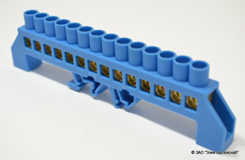

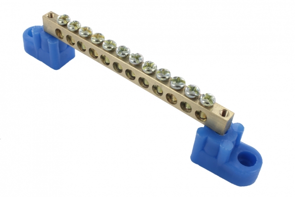

ksiman написал : Лучше сразу поменять ввод на медь не менее 3х4кв
Создавал тему по этому вопросу. Сказали что в сталинке нет смысла этого делать из за хилых стояков..так что имеем такой:) И еще вопрос по соединению проводов. При сборке щита на много групп, например на 15 . Как следствие имеем 15 нулей. Как их лучше и проще соединить между собой? если не будет автомата на нуле то и с вводным нулем заодно..бывают такие колодки на 16 проводов ? Или это делается "в несколько пучков" ?
Alex2507
Alex2507
Регистрация: 15.07.2013
Сочи
Сообщений: 1697
04.10.2013 в 22:34:20
и еще миллион и одна вариация

jud-suss, http://www.mastercity.ru/showthread.php?t=103577&page=1

Alex2507 Спасибо. Я подозревал что есть что то такое..просто при мне электрик обходился без них..видимо "крутил узелки " по типу распред коробок..

Alex2507
Alex2507
Сочи
Сообщений: 1697
04.10.2013 в 23:10:31
jud-suss написал : при мне электрик обходился без них..видимо "крутил узелки " по типу распред коробок..
да в любом щите в комплекте идет 2 шины! он их выкидывал!?
