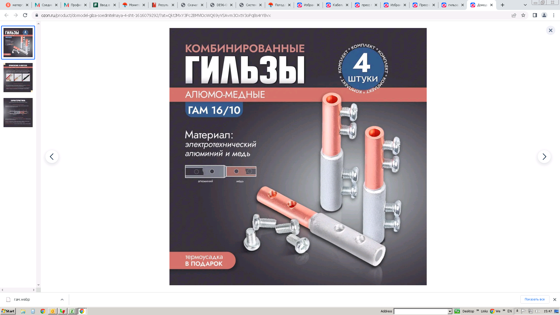

Добрый день! Тут на просторах интернета случайно наткнулся на гильзы ГАМ резьбовые (!). Кто-то работал ими, есть от них толк? Или так, мусор? Решил переделать ввод в дом, заодно на фронтоне менять ЗОИ на ГАМ.
Еще вопросик. Так как трасса от фронтона до щита будет ВВГ-Пнг (А)-LS 2х6 (выделенная мощность 5,5 кВт, 25А.) Существует ли вообще ГАМ 16/6 или реально зажать 16/10 ? image
Кстати, кто знает, реально опрессовывать ГАМ 16/10 пресс-клещами ПК-16м КВТ ? Гидравлических достать неоткуда, а покупать ради 2х соединений...

valera.d81 написал 21.08.2025 в 15:47
Добрый день! Тут на просторах интернета случайно наткнулся на гильзы ГАМ резьбовые (!). Кто-то .....
скорее всего - фигня, бред китайкого мрачного гения - винтовые соединители не работают на растяжение. А чем прокалывающие ответвители или орехи не устраивают?
и гАМ 16-10 по алюминиевой части не получится обжать клещами пк-16, они в них не помещаются

sebikov написал 21.08.2025 в 18:03
На растяжение чего?
Так-то принцип издревле используется в муфтах, разве что там не гам. news_mks-ksm

Radio написал 21.08.2025 в 18:13
На растяжение чего? Так-то принцип издревле используется в муфтах, разве что там не гам.
муфта - это муфта, прямые руки и думающая голова вместе, и то координаты каждой записывали и дублировали где толтко можно. А тут китаец просверлил в ШАМ несклолько дырок и пытается на рынок выйти с инновационным прожуктом
Чем герметичные прокалывающие сжимы не устраивают?
И почему не 2х10? ТТ и счётчик на опоре?

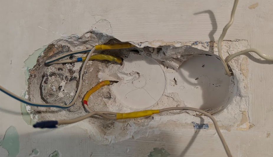

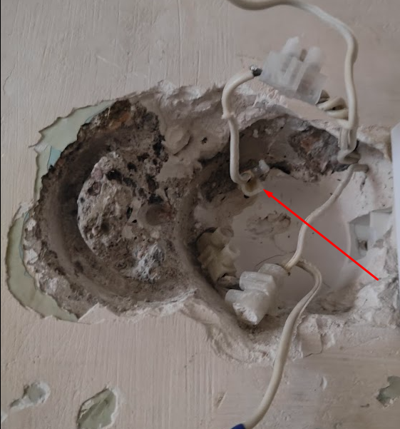

Сообщений: 1069
25.08.2025 в 09:15:28
Добрый день. Подруга попросила поставить дополнительную розетку в прихожей. Памятуя о том, что кабель на подрозетник приходит сверху, я вооружился коронкой, начал сверлить - и упс. Замурованный в алебастр пучок проводов оказался на пути коронки. Удалил алебастр - обнаружил это: imageНеизолированные клеммники, а стрелкой - тот, что оплавился. Ппц. Удалил всё, из стены на сантиметр торчали обломанные алюминиевые провода. Этими клеммниками они были нарощены. Сделал так: image Нарастил с помощью ГМЛ (еле подлез пресс-клещами) плюс двойная термоусадка. Всё, что смог сделать. Правильно ли я сделал? А если нет - как надо было?
