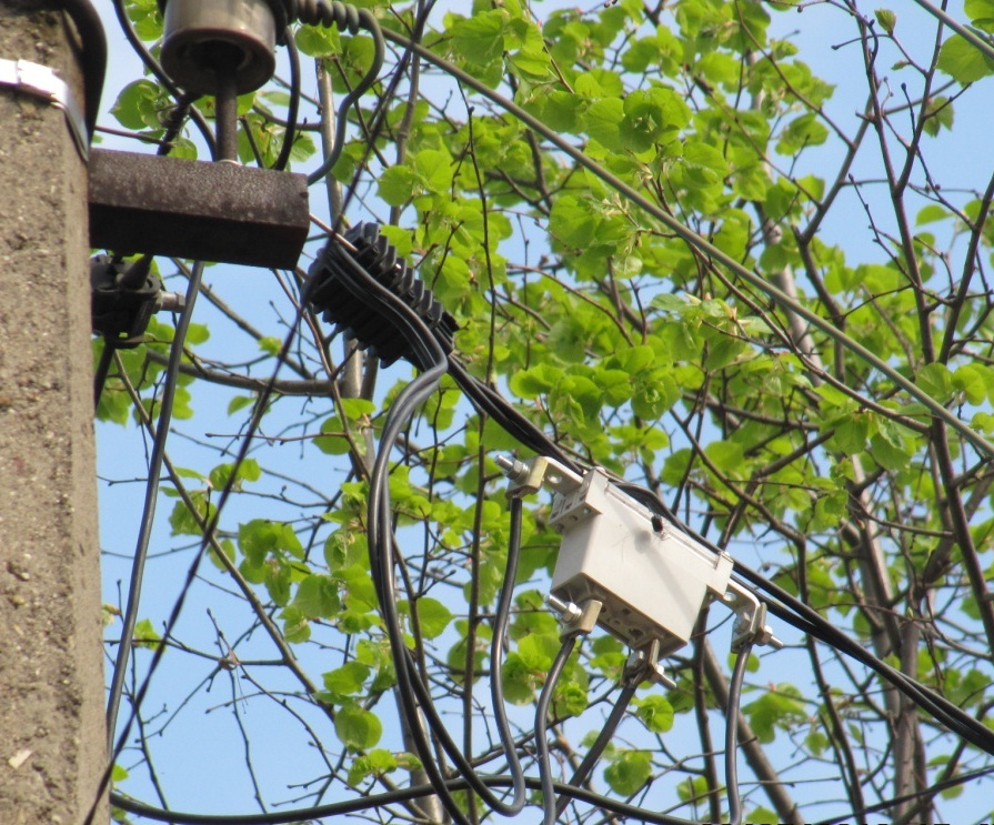

Счетчик не на опоре, он "висит " на СИПе :) У нас "умные " счетчики Матрица запрограмированые на 25А. То есть выделенная мощность 535 кВт на участок. Поэтому и мелькнула мысль что кабель 2х10 мм лишнее. И да... про запас, если в дальнейшем выделят больше... Не выделят. ЛЭП новый, трансформаторы тоже. Что касается зажимов, да вроде ничего против не имею.. Просто думаю что всетаки ГАМ понадежнее будет. Сейчас соединение на зажимах ИеК. Могу сказать что за 6 лет, сколько новому ЛЭП, зажимы как-то покрылись зеленью.

На опоре тоже герметичные сжимы? Торцы жил отвода закрыты колпачками?
valera.d81 написал 25.08.2025 в 16:25
Автоматов на опоре не видно? Сможете обосновать снижение сечения без установки защиты в этой точке?
"3.1.15. Аппараты защиты следует устанавливать, как правило, в местах сети, где сечение проводника уменьшается (по направлению к месту потребления электроэнергии)"
"1.1.17. Для обозначения обязательности выполнения требований ПУЭ применяются слова «должен», «следует», «необходимо» и производные от них. Слова «как правило» означают, что данное требование является преобладающим, а отступление от него должно быть обосновано."

Ошибка печати, 5,5 кВт!!!!! 535 это фатнастика

На опоре обычные ЗОИ, отвод от опоры вроде закрыт на сколько видно снизу, но 100% не скажу. У дома, наоборот открыт. Откуда автоматы на опоре? Овтетление СИП, в разрыв на опоре счетчик Матрица NP523 (ограничение 25 А). ВСЕ!
imagesplitВот как-то так (фото не мое, скопировал из сети)
