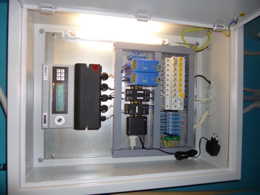

333vs333, Как и обещал, фото первого шкафа на новых клеммах )))

Хорошо смотрится :) А что за шкаф такой? (если не секрет)

Да шкаф дурацкий, самый дешёвый ЩМП 650х500х220 от TDM, IP31, заказчик денег зажал на IEK IP54... На этой неделе ещё 4 шкафа буду собирать

Да я, какбэ, про его назначение интересовался :) (а мое начальство отправило ИЕК в "пешее путешествие" )

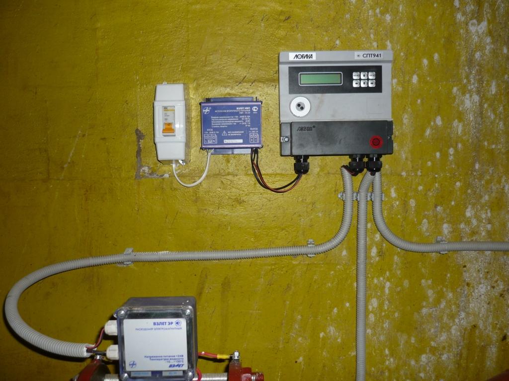

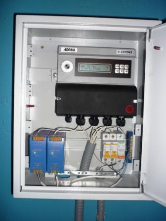

Это шкаф общедомового коммерческого узла учёта тепловой энергии+ГВС. У IEK ничего так шкафы, под наши задачи вполне хватает. У нас вообще со шкафами на узлы учёта не заморачиваются, все в основном монтируют вот так:
Как говорится, без комментариев!

J. Antonio, Вот меня всегда веселили такие штуки, как на вашем фото: я говорю о черной коробке, от которой отходит шнурок с вилкой-БП на конце (я не знаю, что это за прибор, очень похоже на блок питания какого то контроллера), а именно, это то, что этот прибор сделан в щитовом исполнении, но к нему подходит провод с вилкой. По логике, если изготавливаешь прибор для применения в щите, то и делай его так, чтобы монтажник мог подключить к нему напряжение сразу, а не городил розетки. Вопрос, конечно, не к вам, а к производителю этой приблуды. Сорри за оффтоп

Это тепловычислитель - голова теплосчётчика. А делают так по нескольким причинам:
  • экономия денежных средств (по принципу больше сэкономил, больше заработал);
  • низкая квалификация монтажников;
  • лень;
  • уверенность, что для работы узла учёта этого достаточно;
  • попустительство заказчика и контролирующих органов в лице энергоснабжающей организации на стадии приёмки в эксплуатацию.
