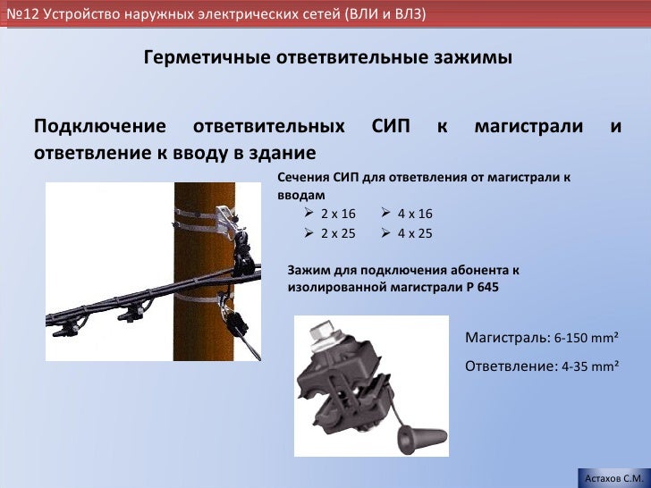

Александр32 написал : Как по умному перейти с СИП 16 кв на медь моножилу 10 кв?
По-умному - герметичным ответвительным зажимом типа такого:
Вот таким зажимом - герметичный прокалывающий ответвительный зажим для СИП СТ-25. Изоляцию зачищать не надо. Отключать линию не обязательно.
Radio написал : По-умному - герметичным ответвительным зажимом типа такого:
Radio, ответ неверный; внимательно курим ТТХ приведенного Вами зажима Р645. Правильный ответ - зажим Р4.

НЕМЕЦ написал : внимательно курим ТТХ приведенного Вами зажима Р645. Правильный ответ - зажим Р4.
Правда? А чем Р645 плох? А на слово "типа" вы внимание не обратили? И на то, что таких зажимов почти как звезд на небе выпускается? :) Может, помните, как назывался такой зажим в начале 90-х, когда СИП в страну поставляли только французы, а у наших производителей были только жалкие пародии на него? ;)

НЕМЕЦ написал : Правильный ответ - зажим Р4.
Р4 же до 6 мм отвод

Radio написал : Может, помните, как назывался такой зажим в начале 90-х, когда СИП в страну поставляли только французы, а у наших производителей были только жалкие пародии на него?
Нет, не помню. В начале 90-х в наших лесах о СИПе и не слышали, подозреваю, что в Ваших степях - тоже. Сейчас что-то кроме Niled в Ярославле найти трудно.
Radio написал : Правда? А чем Р645 плох?
В контексте вопроса
неприменим.
юра Т написал : Р4 же до 6 мм отвод
Может, покурим не картинки от Radio, а сайт производителя? http://www.niled.ru/index.php-id=33.htm Цитата: "Малогабаритный ответвительный зажим P4
[*]Разработан для уличного освещения и подключения проводов абонента. Применяются для соединения жил магистрали 6-95 мм^2 с проводами сечением 1,5-10 мм ^2. [*]Специально для России в зажиме P4 применена новая конструкция контактных пластин из алюминиевого сплава, две контактные пластины обеспечивают надежный контакт с проводами малых сечений (1,5 мм ^2) отечественного производства."
