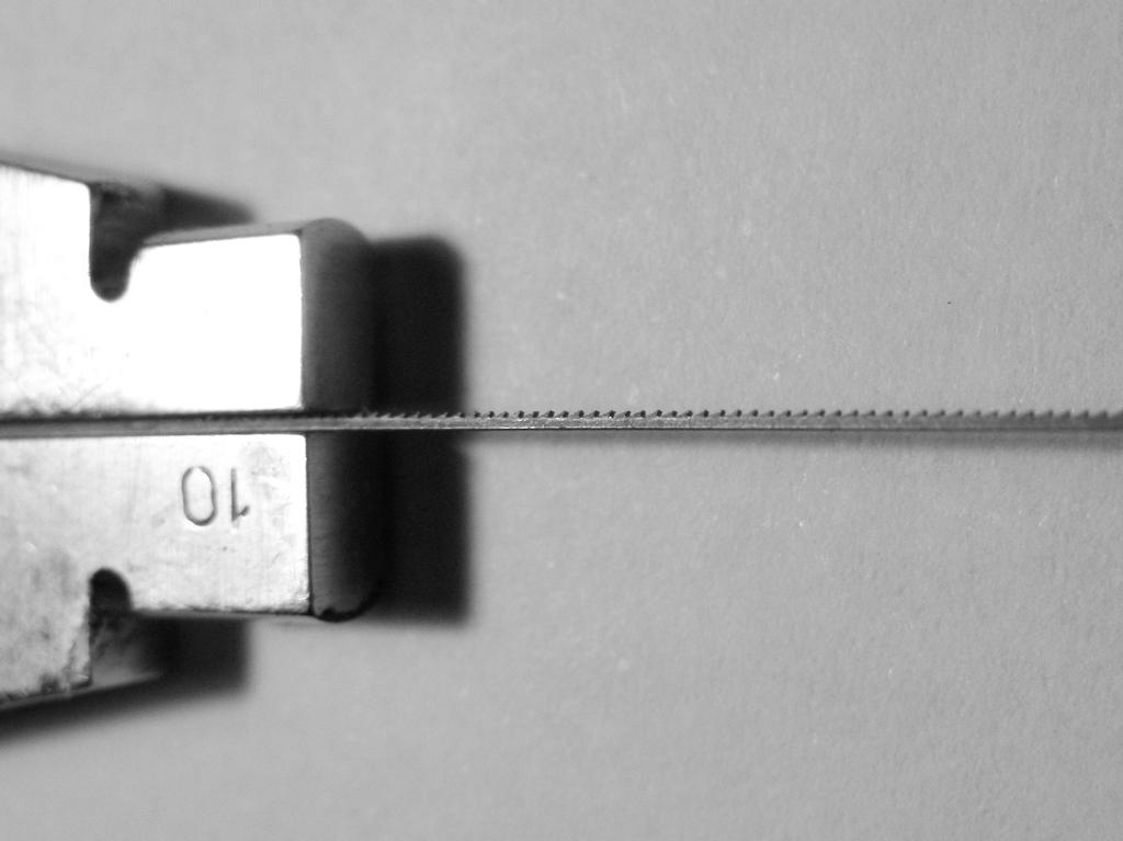

Насчёт лобзика интересная мысль,только не видел в продаже пилок по металлу.Как они вообще выглядят?Имеется ввиду для ручного лобзика.

clon написал : Насчёт лобзика интересная мысль,только не видел в продаже пилок по металлу.Как они вообще выглядят?Имеется ввиду для ручного лобзика.
Вот ювелирная пилка по металлу. Ширина полотна 0,4мм, в месте крепления 0,5мм. Длина, как у обычной пилки для лобзика. Зайдите в любую мастерскую по ремонту ювелирных изделий и попросите продать пару пилок. Естественно, пилить аккуратно (тонкая).
