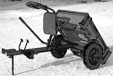

Vik2140 написал : Продается в комплекте с установленным кузовом как прицеп. Для переделки в адаптер, кузов снимается, а колеса сводятся... Долго разглядывал "живьем" в магазине. Не взял, т.к. прицеп уже есть, а пахать не пашу... Повторю, если бы он был в продаже в момент покупки МБ (91г.), то влял бы не задумываясь. А так купил просто прицеп, но зато самосвальный (правда других и не было...).
Vik2140 а какая у вас марка прицепа и конструкция ?
Vik2140
Vik2140
Сообщений: 253
06.04.2006 в 15:48:57
alex_k написал : Vik2140 а какая у вас марка прицепа и конструкция ?
Сейчас не уже помню (документы на него на даче) :-( Изготовлен не то в Томске. не то в Тюмени... В выходные могу посмотреть. Конструктивно состоит из Т-образной рамы из трубы где-то на 60мм. Длинный конец "Т" - дышло; на концах "верхней перекладины" буквы "Т" - колеса. Кузов сварной цельнометаллический. Три борта, а сзади - как на карьерном самосвале "Белаз" :-) Крепится к раме двумя точками в районе колес через штифты застопоренные шплинтами (шплинт выташил, штифт вытащил и кузов снял...).
Перед кузовом, на раме, приварена площадка для ног и двухмесное сиденье (во всю ширину кузова). Под ним (сиденьем) ящик, крышка которого и есть само сиденье. Перед сиденьем на площадке для ног размещена педаль тормоза с функцией и стояночного тормоза. На дышле размещена откидная стойка - третья опора (если нужно, чтобы прицеп стоял горизонтально без мотоблока). Теперь про механизм "самосваливания". Штифты крепления к раме размещены так, что кузов в "свободном", не зафиксированом состоянии постоянно поднят. Между сиденьем и передней стенкой кузова, по центру, размещен механизм фиксации кузова - "третья точка" с ручкой. Если надо выгрузить груз, "дергаешь" за эту ручку. Фиксатор выходит из зацепления с кузовом и кузов под действием центра тяжести откидывается назад. Очень удобно! Колеса на 10 дюймов как на мотоколяске из фильма "Операция Ы" :-) с дорожным рисунком протектора. Внутри размещен барабан с ленточным тормозом (как на машине, только вместо колодок лента). Управление тросовое - тросы с обеих колес выведены на педаль - нажал на педаль, тросы натянулись, лента "свелась" и затормозила колесо...
alex_k
alex_k
Сообщений: 9182
07.04.2006 в 16:36:14
получил описание на АДАПТЕР АПМ-350
по описанию очень похож на ваш прицеп
смущают только маленькие размеры кузова у вас кузов какие размеры имеет ?.
  1. ТЕХНИЧЕСКИЕ ХАРАКТЕРИКИ Рабочее положение: Рабочая скорость движения, км/час, не более 2-3 Габаритные размеры, (длина х ширина х высота) мм , 1760х670х1150 Дорожный просвет , мм , не менее 275 Колея колес , мм 600 Масса , кг 72 Транспортное положение: Транспортная скорость движения, км/час, не более 10 Грузоподъемность,кг 350 Габаритные размеры , (длина х ширина х высота ) мм 2200х1150х1150 Размеры кузова внутренние ( длина х ширина х высота ) мм 940 х 810 х 225 Колея колес , мм 1100 Угол наклона кузова, град., не менее 30 Давление в шинах , м/ПА ,(кгс/кв.см ) 0,2(2) Масса ,кг 90 Разгрузка кузова назад

Собрал сваренную мною тележку, поездил по гаражу, все отлично, все работает. Уж и не знаю как, а при помощи рукоятки сцепления и ручки газа удается плавно трогаться и плавно останавливаться, хотя пока тормоза не сделаны. Надо сварить элементы крепления педали тормоза, проложить тросики ну и т.д. с тормозами будет еще лучше. Спускался и поднимался по пандусам гаража (уклон приблизительно градусов 20), спускаться страшновато без тормозов, но движок притормаживает сам, только обороты снизить надо рукояткой. Поворачивать приходится с некоторым усилием, хотя это непроблемотично. Впечатления сложилось хорошее. Буду доделывать дальше кузов, седло, тормоза и т.д. Смотри прилагаемые фоторгафии.

Посмотрел на даче паспорт... Название ТОП-350 Производитель г. Тюмень Грузоподъемность,кг - 350 Размеры кузова внутренние ( длина х ширина х высота ) мм 1200 х 1000 х 320 Угол наклона кузова, град., не менее - 35 Колеса 5,2х10 дюймов Как уже писАл, у меня кузов как у карьерного самосвала - без заднего борта. Разгрузка кузова назад .
По поводу
alex_k написал : ...смущают только маленькие размеры кузова
Кузов у адаптера съемный. После снятия кузова, колею колес можно съвести до размера колеи мотоблока с установленными расширителями колес. Поэтому и кузов меньшего размера.
