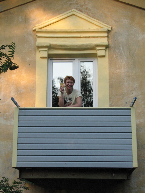

Alex_Penza написал : Мудрое решение. Всегда думал, что данный материал для внутренней работы.
Это сарказм? :-) Если серьезно, то что может случиться? Закреплена хорошо, механических воздействий (а это критично при морозе) быть не должно. Конструкция герметичная. Минусов не вижу, честно говоря.

Он самый. Закреплена хорошо - это уже минус. При креплении ПВХ сайдинга гвоздь забивается в специальную прорезь, и не добивается до панели примерно на 1мм, благодаря чему все панели подвешены свободно и могут перемещаться примерно на 10мм в разные стороны. Также конструкция угловых и всяких стыковочных фитингов дает такую же возможность. А вот конструкция системы Евровагонки не предусматривает подобных перемещений, и прибиты листы у Вас жёстко. К тому же, материал не предназначен для использования при минусовых температурах. Ладно, чего это я? При желании найдёте всё это. Фраза для поиска - монтаж сайдинга правила

Алекс, вопрос. Я хожу по улицам, задрав голову, рассматриваю обшитые балконы в хрущевках... Масса балконов, обшитых недавно и однообразно, красиво сделано, рамы пластиковые, некоторые расширены. Так обтянуты они таким материалом, как на фото, который Вы раскритиковали, только перпендикулярно земле планки выставлены. Подозреваю, это фирмы так делают. Так что это за материал, не подскажите? Или в Туле такие фирмы неграмотные, что внутренний материал на улицу выставляют? Спасибо...

Alex_Penza написал : А вот конструкция системы Евровагонки не предусматривает подобных перемещений, и прибиты листы у Вас жёстко. К тому же, материал не предназначен для использования при минусовых температурах.
Вот что написано на сайте производителя ( http://paneli-pvh.ru ):
Наши отделочные материалы отличает: Высокое качество Доступная цена(самая низкая среди аналогичных видов отделочных материалов) Легкость и простота монтажа Прочность Экологичность Морозостойкость Широкая цветовая палитра Легкость в эксплуатации и уборке Долговечность
Так что, я думаю, если особо не дубасить по ним в мороз, что в принципе не планируется, то ничего страшного.

http://paneli-pvh.ru/recomend.php - рекомендации по установке. Прошу заметить, производитель ничего не сказал о том, что их можно применять на улице.
Я разве запрещаю Вам использовать данные панели?
Всего лишь обратил Ваше внимание на тонкости монтажа для наружной отделки. Решать Вам. А уговаривать нас на страницах форума не надо. И без этого найдётся много желающих таким вот образом "съэкономить" -

Сходил по Вашей ссылке.
Область применения:
Пластиковые панели и вагонка используются для отделки стен и потолков в жилых помещениях, офисах, торговых залах, магазинах, павильонах, санузлах и ванных комнатах, детских учереждениях, больницах, нежилых складских помещениях и т.п.
То есть внутрях... Не поплавятся ли они на солнце, не покоробятся ли от влаги - хз.
Буду из сайдинга городить. Спасибо всем...

Pastuh написал : То есть внутрях... Не поплавятся ли они на солнце, не покоробятся ли от влаги - хз.
Не удержался, позвонил в Ульяновск :-). Сказали что от -50 до +60 можно использовать. Посмотрим, впереди зима как раз.

А если профиль металлический крепить к обрешётке балкона такими вот петельками? http://www.mir-krepega.ru/thumb_g/200x200/145.jpg Взять только ту часть что с резьбой - цепляем за пруток, а снаружи уже соображаем как профиль поставить и притянуть гайками.

2vavan , тоже идея, спасибо. Посмотрю завтра, как эти штуки выглядят в натуре. Надо, чтобы гайка с концом резьбы пряталась под волной сайдинга, не оттопыривала его. Конец резьбы можно болгаркой спилить, в случае чего. И по диаметру какие есть, не хочется две дырки рядом в профиле большие ковырять...
