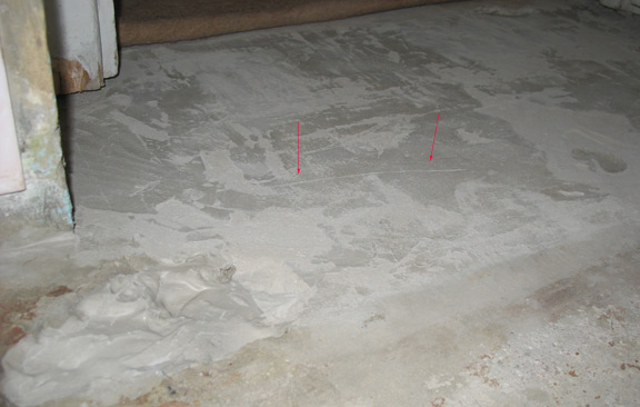

Здравствуйте. Помню, что подобная тема где-то уже была тут, но не нашел поиском. :( Локально ремонтирую старую керамзито-бетонную стяжку на кухне (удалил закладные деревяшки для крепления плинтусов и срубил "выпуклости" :) сделанные строителями вдоль стен и в проеме дверей). Т.к. площадь таких мест ремонта небольшая и неровности надо было вывести практически в "ноль", то использовал "грубый заполнитель" в виде плиточного клея Юнис-ХХI. Благо он был под рукой. Толщина - от 0 до 2 см. В толстых местах заполнял слоями (еще четыре места таких надо заполнить). В результате, там где площадь небольшая (примерно до 5х20 см) клей задвердел хорошо, а сегодня занялся полом в дверном проеме (~80х60см)- стяжка из клея достаточно легко разрушается шпателем, царапается ногтем. Ладонью "не стирается". Финишное выравнивание пола планируется Ветонитом 3000 (уже закуплен). Вот в раздумьях - переделывать или оставить? Спасибо.
P.S. На приложенном фото двумя красными стрелками показана линия процарапанная ногтем, со средним надавливанием.

Странно.. обычный плиточный клей уже через сутки как камень.. даже если слой порядка 2см.. наружний слой по крайней мере.
Мысли вслух: либо клей "протух" (сомневаюсь, но вдруг), либо разводили очень жидко (что оч. вероятно и тада - ПЕРЕДЕЛЫВАТЬ адназначна!) либо... м-м... даж не знаю.

разводил по инструкции (1 кг на 200-250 мл воды), до почти полного высыхания был накрыт пленкой (чтобы грязь не попадала - живем тут же). Может зря это делал? клею 4 месяца.

Да, похоже из-за плёнки дело. Вода намного медленнее испаряется и.. он сейчас в процессе набора прочности. Обычно ж при укладке плитки стену не накрывают - вот он и каменеет за сутки или чуть более при толстом слое.
Кстати клей ПОД ПЛИТКОЙ если её оторвать через день-два тоже не будет каменным, но встанет за неделю примерно (в зависимости от толщ. слоя).
Резюме - думаю беспокоиться не о чем, встанет ваша "стяжка" в ближ. время.
