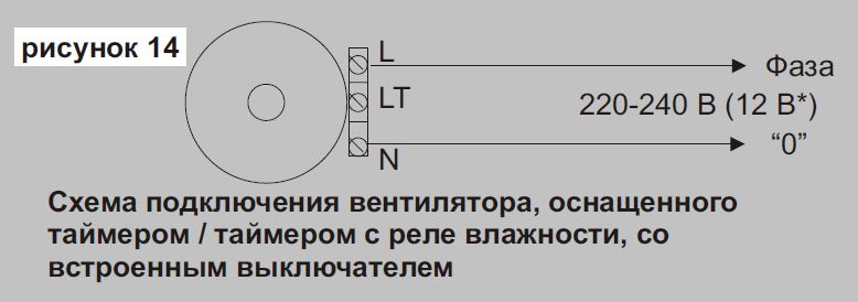

saintley написал : ВЫКЛючаем свет - вентилятор работает еще 2 минуты.
Как он будет работать, если полностью обесточен? Таймер позволяет работать вентилятору после отключения ШНУРОМ, когда он по-прежнему остается подключенным к сети. А вы выключили общее питание.

saintley написал : Схема подключения такова: "+" от выключателя на контакт L, "-" от выключателя на контакт N, LT - не задействован.
Лучше будет, если вы нарисуете схему, а то, как-то, "плюсы" и "минусы" не усваиваются организмом, когда речь идёт о переменном токе.

Подключил по схеме их мануала.
Для меня все проясняется, я думал что в вентиляторе имеется аккумулятор или конденсатор от которого будет работать по таймеру.
Хотя (не утверждаю, т.к. не помню точно) мне кажется что при первом подключении работало именно так как я и предполагал.

saintley написал : Подключил по схеме их мануала.
Вы подключили не на постоянную фазу, а отключаемую вместе со светом ванной

saintley написал : в вентиляторе имеется аккумулятор или конденсатор
в вентиляторе параллельно шнурковому выключателю - контакты реле, которые остаются замкнутыми после рывка шнуром, пока таймер не отключит катушку и они не разомкнутся. чтобы все работало, вент должен быть подключен постоянно.

  1. схема ясна как яичница :)
  2. обычный двухклавишный выключатель

AndyMirror, да я сам нагуглил :) А то что-то профи как-то чего-то почему-то... А вот выключатель и установить просто, и можно будет вентилятор отключать.

ну я понял мысль которую Вы хотели довести. Просто на мой взгляд логика работы вентилятора должна быть следующая: Включил свет в ванной комнате - вентилятор заработал, выключил свет - вентилятор работает еще 2 минуты. (Это при включенном шнурке). При выключенном шнурке соответственно, от выключателя загорается только свет. Вроде все просто, и не нужен 2-х кнопочный выключатель в этом случае, все работает автоматически. По крайней мере в моем случае, т.к. ремонт уже завершен, и от выключателя идет (вмонтированный в стену) 2-х жильный провод до вентилятора.
p.s. И как тогда объяснить схему подключения из мануала? На которой изображена подводка 2-х проводная, и про постоянную фазу ни слова?!
