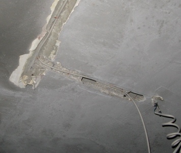

Прихожу, смотрю - огромные дыры прямо в потолке и там проложен провод на люстру. Неужели нельзя было по другому сделать, не резать потолок . А прочность, не рухнет ? А вода в эти дыры в случае протечки ? И как теперь исправить скажите пожалуйста !
Ellenna написал :
Вроде бы дыры не очень широкие. Заштукатурить тем же Ротбандом.
Потолок у Вас еще не отделан (не зашпаклеван и не окрашен), когда все закончат - будет все одинаково.
Протечки - если это жилая комната то откуда?

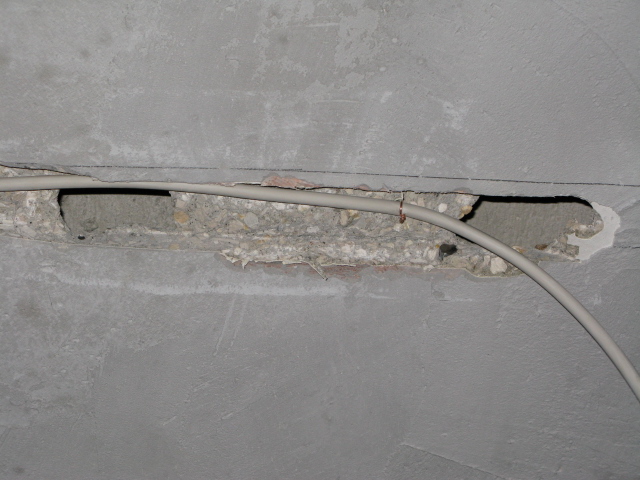

Вот только в каналах для провода видна какая-то зеленая гадость, если это слои старой краски / шпатлевки от прошлых ремонтов, то краску надо убрать, и шпатлевку тоже если не держится.
Правда ужас, сразу гнать и штрафовать.
Плита может треснуть.
Обычно сверлится дырка у стены и в центре и протягивается проволокой по внутренней пустоте (их видно на фото.
Я бы просунул арматурин штуки 2-3 по 60 см в эти дыры и залил туда бетон, для укрепления перекрытия, потом все штукатурить с сеткой.
Боюсь именно что треснет плита. А заделать то они сказали, что смогут без следа. Наемные рабочие, делают ремонт и электрику. Там часть провода идет в стыке двух плит, а остаток прямо поперек плиты. А из дырки сыпется песок, и много высыпалось. Укрепить наверно это уже нереально, кроме сетки и штукатурки, но прочность не восстановишь.

Обязаны были сделать отверстие в плите перекрытия в углу на примыкании стены и потолка и в отверстие по центру комнаты протащить в канале плиты кабель на светильник.
Ellenna написал :
прочность плиты ослаблена, а рухнет ли , одному Богу известно
iale написал :

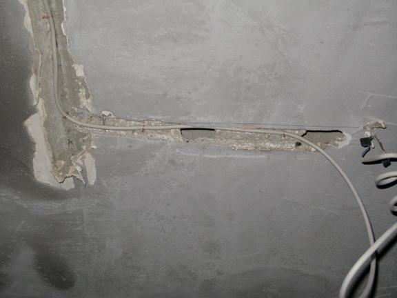

Слева, на 1-м фото, это стык двух плит ? Штробу делали от этого стыка до спирального хвоста ? Сколько это по расстоянию и какой глубины ?
Люстра висит ровно посредине плиты, и штроба идет от стенки до половины между плит, и потом поперек ровно пол плиты. Глубина примерно на половину толщины , там плита пустотелая, и толщина плиты снизу наверно 3-4 см. Т.е . прорез плиты где то на 1-2 см примерно по глубине
2Ellenna Понятно, в общих чертах ... Арматуру , вроде, судя по фото , не задели - это главное, чтобы спать спокойно.
Хотя любая заделка уже былую прочность не вернет
К сожалению, по вашим фото не видно весь масштаб "разрушений" потолка.

В жилых домах типовых серий не допускается:
4.1. Устройство проемов, вырубка ниш, пробивка отверстий в стенах-пилонах, стенах-диафрагмах и колоннах (стойках, столбах), а также в местах расположения связей между сборными элементами.
4.2. Устройство штраб в горизонтальных швах и под внутренними стеновыми панелями, а также в стеновых панелях и плитах перекрытий под размещение электропроводки, разводки трубопроводов.
Некрасиво, неаккуратно, но штроба не такая глубокая, чтобы разрушить плиту, и легко заштукатурится. Вот если бы они Вам канализацию по потолку протянули:-)
Ну вы туда ещё колонну монолитную предложите поставить
Конечно это косяк но несмертельный, штроба нетакая большая что бы рухнул дом или треснула плита и наверху непроизводственный цех так, что если нормально очистить от лишнего загрунтовать, приделать сетку и замазать проблему можно считать решённой.
Robert_ написал :
Поддерживаю, всё не так страшно. Необходимо тщательно законопатить отверстия. Замешайте гипсовый раствор и смочите в нем паклю. Далее плотно заполните ею щели и выполните затирку.
