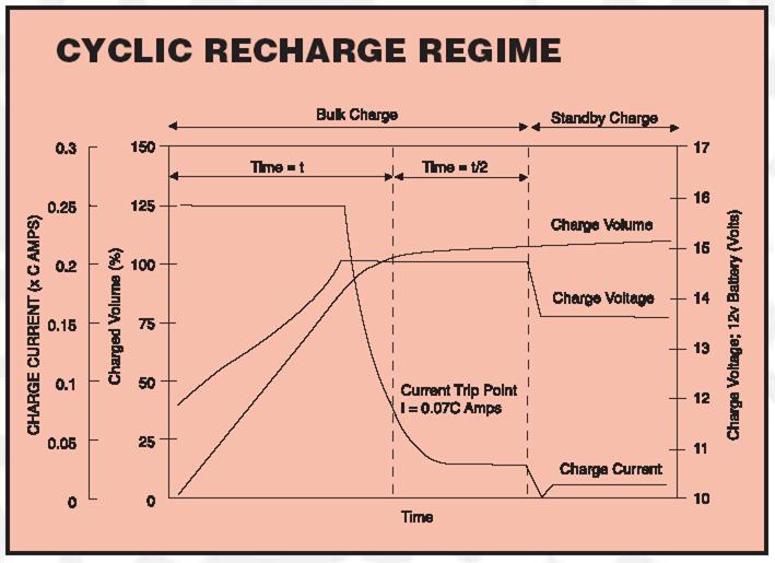

не путайте божий дар с яичницей - 13,8В это конечное напряжение на АБ в конце заряда, т.е. 2,3В на банку. Если новые аккумуляторы то доходит до 2,5В на банку. После некоторого времени и остывания электролита это напряжение падает. (надеюсь кривую заряда видили). А вот сколько подавать на АБ напряжение зависит от конструкции зарядного устройства. Самое главное чтобы ток заряда, как Вы правильно написали, не привышал 10% емкости батареи или как правильно называется - не более 10 часового тока разряда батареи. Но это по-хорошему применимо для герметичных АБ (никель-кадмиевых и т.д.), для свинцовых - это плохо и используеся для быстрого заряда или подзаряда. А если хочется чтобы свинцовая АБ пожила подольше то лучше всего использовать 20-часовой ток разряда. В этом случае свинцовые пластины востанавливаются с меньшей сульфатацией.

Напряжение на АК нужно подать стабилизированное, из расчёта 2,3 в на элемент, т.е. 13,8 в. Для ограничения тока в начале заряда до величины 0,1 от ёмкости, т.е. 0,5 А, БП должен иметь такую возможность. При таком напряжении данный тип АК может затем находится сколь угодно долго. Это буферный режим. Можно подавать стабильный ток 0,5 А, но заряд закончить, когда напряжение достигнет 2,7 в на элемент. В этом случае БП должен иметь напряжение примерно 22-25 в и можно в первичную цепь, 220 в, включить последовательно лампу накаливания, подобрав её мощность опытным путём. Ток стремиться получить как можно ближе к 0,5 А, но в этом случае это-высокая точность выставления тока-некритична.

рекомендации производителя по заряду www.commutercars.com/downloads/batteryCharging/PanasonicSLAHandbook.pdf http://www.casil.ru/tech.php#2

Еще один график заряда, от Yuasa.
