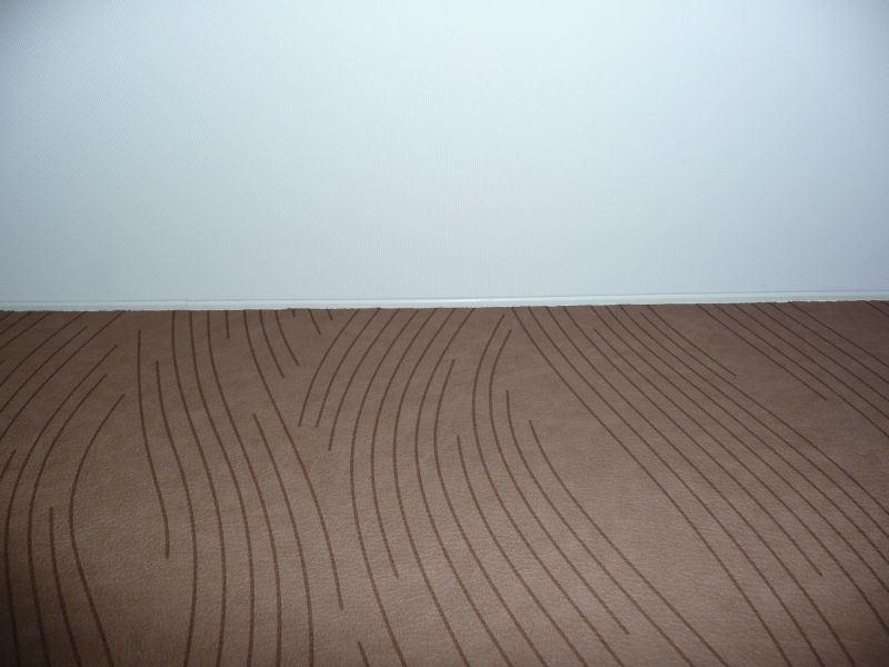

Итак, потолок натянут! В дополнение к моим замечаниям и рекомендациям:
  1. Монтажный профиль надо крепить намертво. Когда есть хоть какое-то сомнение в качестве крепления - надо делать дополнительные крепления рядом (т.е. стандартно шаг 15 см, а делать чаще в тех местах где нет уверенности).
  2. Потолок 5х5 метров удобнее натягивать вдвоем с помощником, который нужен чтобы поддержать полотно в момент первичного его подвешивания и при предварительной натяжке. При предварительной натяжки помощнику использовать Т-образную самодельную подпорку (была сделана из двух подходящих деревяшек, верхняя планка длиной 1.5 метра, на всякий пожарный была обмотана тряпкой), поднимая ей полотно в уровень будущего потолка.
  3. Выяснился тот самый подводный камень, которого я боялся. При окончательной натяжке (а усилие натяжки очень и очень приличное) полотно легко рвется-режется шпателем. Любое неосторожное движение шпателем при окончательной заправки полотна в профиль - большая вероятность разреза в этом месте полотна, что не смертельно и практически незаметно, но крайне неприятно. Может быть надо было притупить кромки шпателя шкуркой...
Свое полотно натянул с провисом около 2-1.5 см по центру комнаты. Провис естественно незаметен. Более сильно натягивать побоялся, кажется полотно просто не выдержит уже. Несмотря на неровные и непараллельные стены, никаких складок не образовалось и прогревать феном не потребовалось. Пожалел, что до поклейки обоев все-таки решил не наклеивать молдинг по периметру потолка - часть профиля с канавкой весьма заметна. Теперь буду клеить молдинг поверх обоев :)

Все ваши замечания верны! Шпатель действительно лучше вначале работы обработать нулёвкой. Кстати, на фото видно что торчат остатки материала после обрезки из профиля. Их Вы потом убрали в профиль?

art-sky написал : Кстати, на фото видно что торчат остатки материала после обрезки из профиля. Их Вы потом убрали в профиль?
На представленном фото они как раз не торчат - их тут просто нет (обрезано в упор). То, что приняли за остаток материала - не совсем ровно обрезанные обои поверху. Закроется полиуретановым молдингом. Но кое-где остатки не совсем правильно обрезанного материала есть, тут вы правы ;) Убирать его в профиль побоялся. А они просто запихиваются в него и все, натяжка не ослабнет при этом?

Большая просьба: можно укрупненное фото примыкания потолка к стенам? Ну, то есть крупно самое главное. :yu И, если не сложно, комнаты в целом.

остатки просто запихиваются в багет, там места всем хватит ))

alla40 написал : Большая просьба: можно укрупненное фото примыкания потолка к стенам? Ну, то есть крупно самое главное. И, если не сложно, комнаты в целом.
А что там на примыкании смотреть? Ну пожалуйста вам макро, не жалко: :)

ilart написал : Ну пожалуйста вам макро
Ой, ну здоровско! Все так ровненько.
