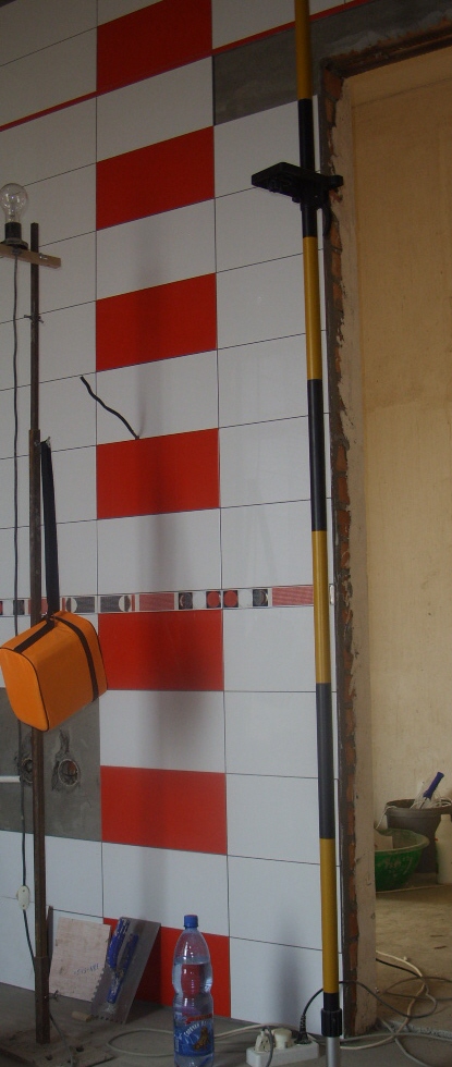

Кутепов написал : менее трудоемко не то слово))) поставил штангу в распор, включил нивелир, линеечку к линии приложил если нужно и все дела...
ilart написал : ... отметил, перепрыгнул через метр еще раз отметил и так далее А штангу в распор - это типа чтоб между стенами под потолком и ничего не дырявить? Это ж какая штанга то нужна....
Вот эта штанга.Работа в удовольствие.
