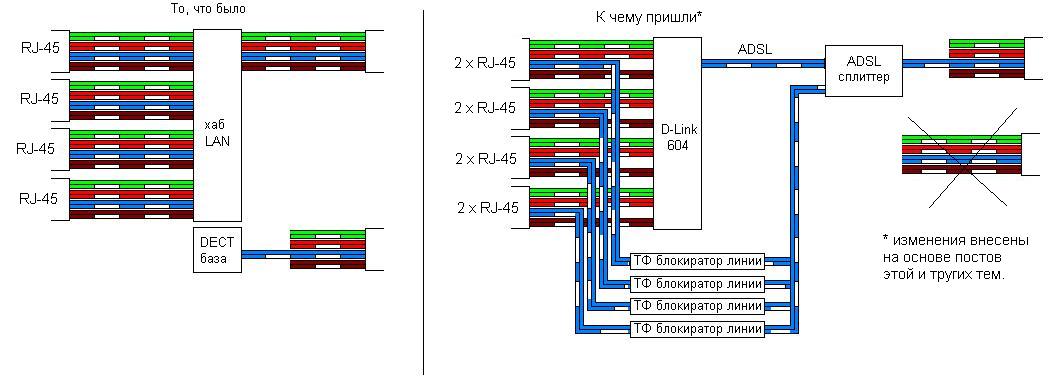

WerWolF написал : Основных минусов данной идеи два - в обоих случаях (база и роутер)
2 WerWolF Начни читать с первых постов.. :( ..wireless не нужен. 2 Викторыч ОК..

WerWolF написал : Если совсем не хочется ремонт портить- потратить немножка деножкофф. Wi-Fi роутер на входе в квартиру (где-нибудь под/на/в потолке в районе входной двери, вобщем там, куда можно затянуть еще один провод с площадки без ущерба для ремонта. + отпадает необходимость соединять компы между собой проводами). А по освободившейся "витухе" пустить телефонный сигнал. Или наоборот - спрятать на входе базу телефонную, а трубку с зарядкой в комнату. Основных минусов данной идеи два - в обоих случаях (база и роутер) нужно озаботится питанием и как-то надо затянуть с площадки еще один кабель. __________________
не выход, плюсом нужно позабоатиться о шифровании сигнала, и радиоканал сильно пингу увеличивает, от этого страдают онлайн игры, ну и приложения нектороые ведущщие очень динамический обмен данными..
ПС а вдруг соседские бабушки перевозбудятся, они очень чувстивтельны к радиочастотам 2.4 диапазона)))))))))))
