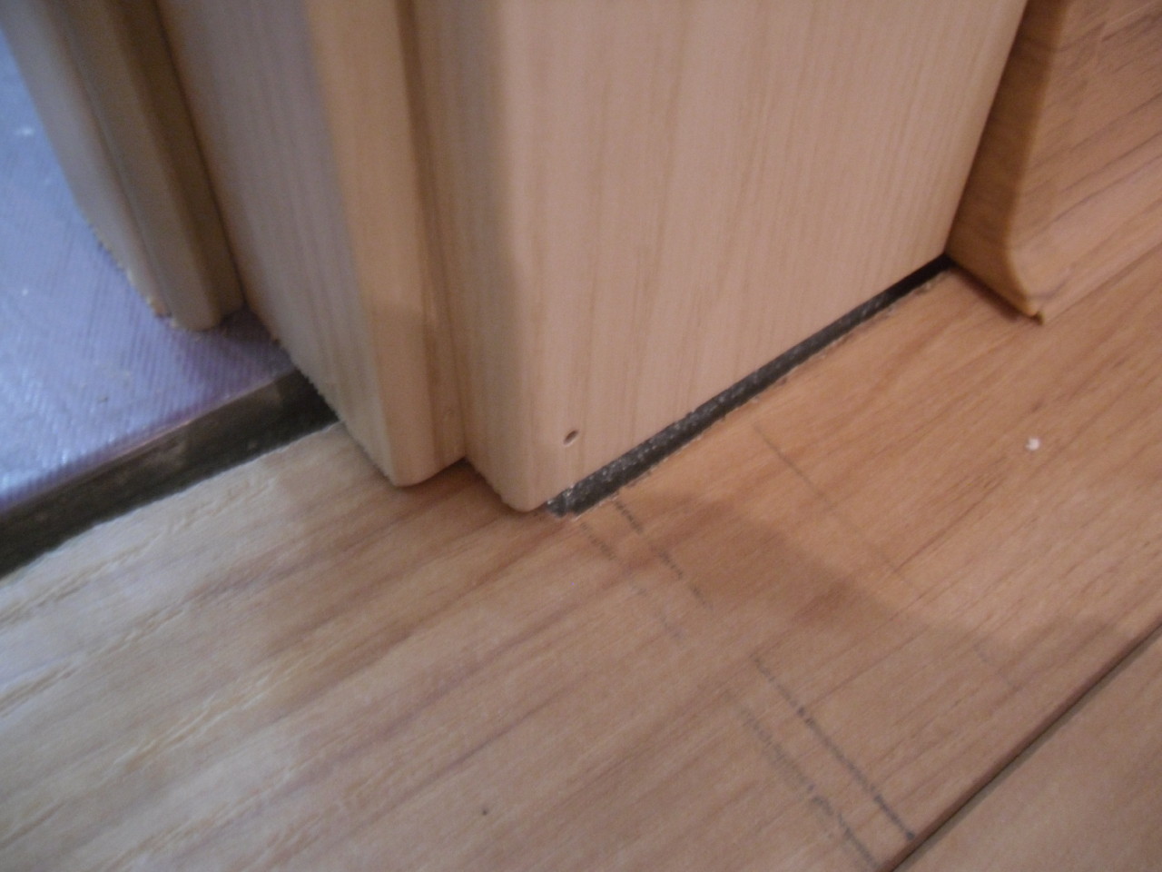

10.07.2013 в 11:13:02

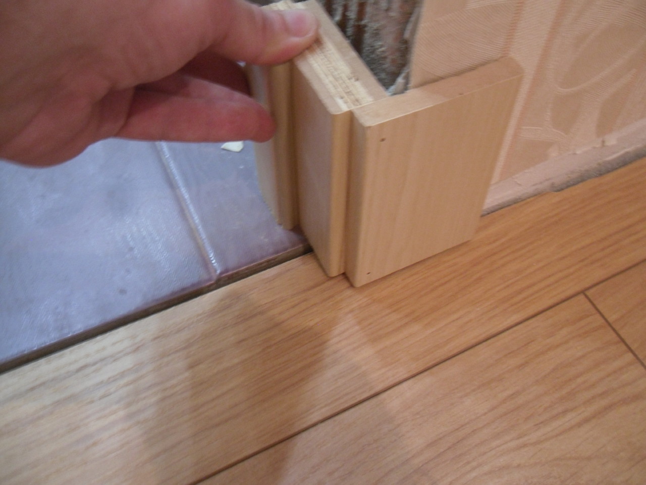

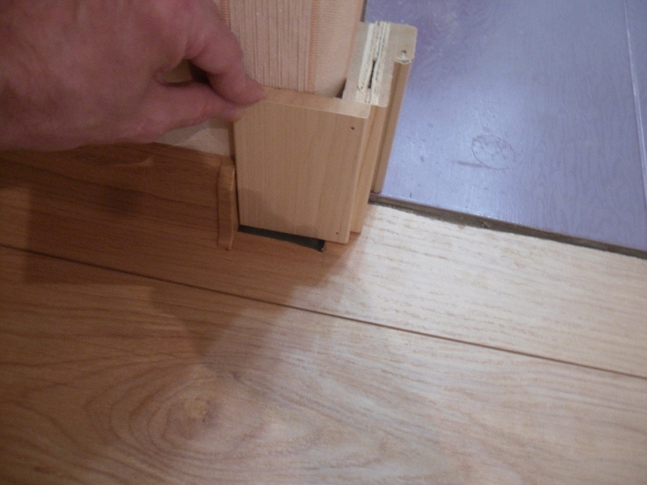

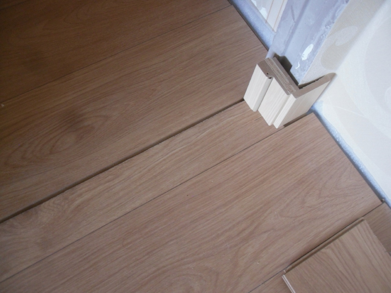

ars di написал : Ламинат есть первьей
ars di написал : А танцы вокруг коробки бесят
Повторюсь, всё верно - ламинат укладывается до монтажа дверного блока. Порой неопытные ламинатчики допускают небрежности из-за которых приходится поплясать дверщикам.
Например щели возле наличника.

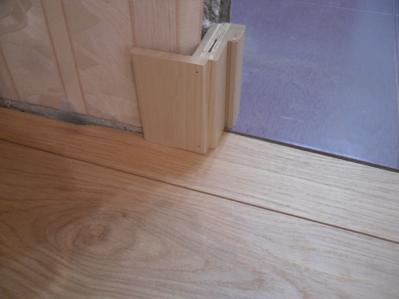

вот так могло быть... Показывает нам немудрёный шаблон.
вот так должно быть...
могло...
должно...

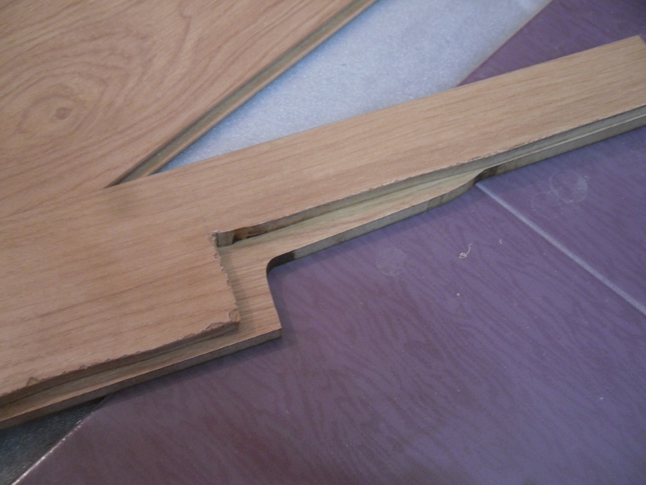

вырезана другая пластина ламината.

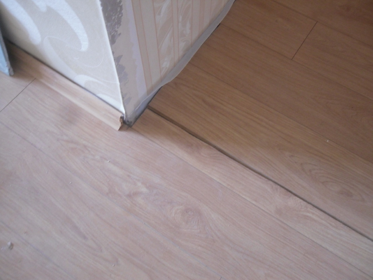

Часто нарушается правило: стык напольных покрытий должен быть под дверным полотном.
вот он упирается в притвор коробки...
видно, что задавлен в коридор примерно на 40 мм
теперь примерно на 20. Заменены две планки ламината. Пограничный конфликт решён. Порожек спрячется под дверю.
