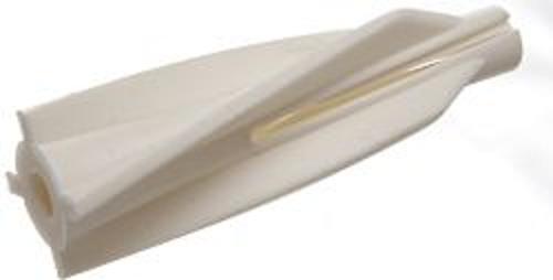

пока есть (если позволяет ширина проемов) возможность, прикрутите к стене с посадкой на пену под предполагаемые точки крепления, куски фанеры 10-16 мм длиной 200-250 мм. используйте такие дюбели:
Потом коробку прикрепляйте к этим фанеркам через проставки. надежнее черенков имхо, хоть и дороже малость)))

debe написал : используйте такие дюбели:
Дима, этот дюбель не рассчитан на регулировку, ежели в него один раз закрутить то всё супер, а ежели раза три туда-сюда, то он не держит.

WEREG написал : Дима, этот дюбель не рассчитан на регулировку, ежели в него один раз закрутить то всё супер, а ежели раза три туда-сюда, то он не держит.
само собой, но я предлагал на него фанерки крепить, а уж к фанеркам остальное, там уже можно регулировать.
