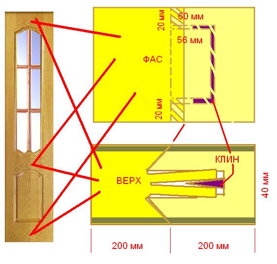

Я так понимаю, вы мыслите вырезать середину полотна?
да.
WEREG
WEREG
Монтаж дверей
Регистрация: 08.09.2006
Сообщений: 8906
02.12.2009 в 04:54:30
nexus Ну тады извольте..
Если пилить прямо, то выйдет кособокость, поскольку мы не можем утверждать, что полотно откалибровано, но даже если это и так всё одно при прямой врезке выйдет винт, поскольку волокна будут работать на встречу друг другу, шов разойдётся. Поэтому соединять нужно на замок. Замковые соединения, как впрочем и ласточкин хвост нам не подойдут, поскольку не даст заходу фигура, колёвок, поэтому единственное что приходит в голову это вот такой шип, с запилами на 45" градусов с подклинкой. Шип в проушину должен входить плотно, а на самом её дне, проушину необходимо немного расширить. По середине шипа делается прорезь, под клин, дабы оный не кололся, а расходился по заданной траектории. :) Надо отметить что шип должен быть со стороны петель. На филёнке такие изыски делать не след, просто пилите прямо, с закладкой бруса, если она пустотелая. Все фрезерные работы, проводить с оклейкой малярной лентой, дабы не повредить покрытие. Склеивать лучше всего, на эпоксидную смолу! Среднюю планку расстекловки вытаскивайте аккуратно, др. не будет! Оную при установке придётся ставить вверх ногами, поэтому её врезка должна остаться, на всю длину, как есть! Перед сборкой соберите всё, на сухую, т е без клея и клиньев! Определитесь сразу с фасадом двери и со стёклами, рифлёнкой ставятся в коридор, в дальнейшем возможности вертеть не будет!

здорово у Вас получилось на картинке, большое спасибо за подробное описание еще раз!
