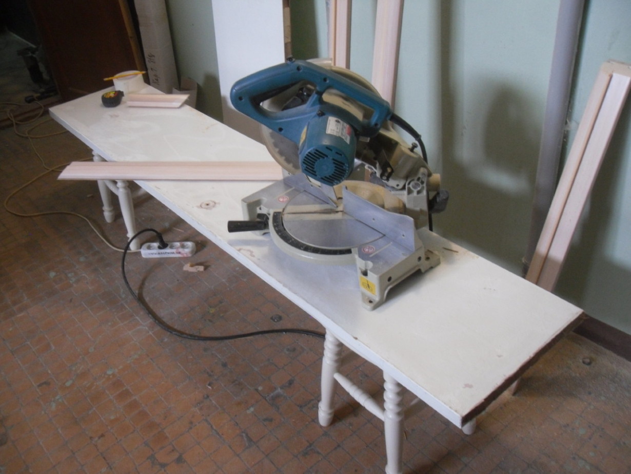

Весь инструмент?! И верстак там тоже? Я верстак купил, достало кланяться торцовке. Теперь дело за длинной, двухметровой частью. Думаю её сделать складной.

Крейсер написал : И верстак там тоже?
ну да, есесно окромя 2м палки((( как оказалось, она мало кому мешает. вчетвером спокойно помещаемся)

Крейсер написал : Я верстак купил, достало кланяться торцовке. Теперь дело за длинной, двухметровой частью. Думаю её сделать складной.
В новостройке, или в пустой квартире выручит.
А вот эконом-вариант.

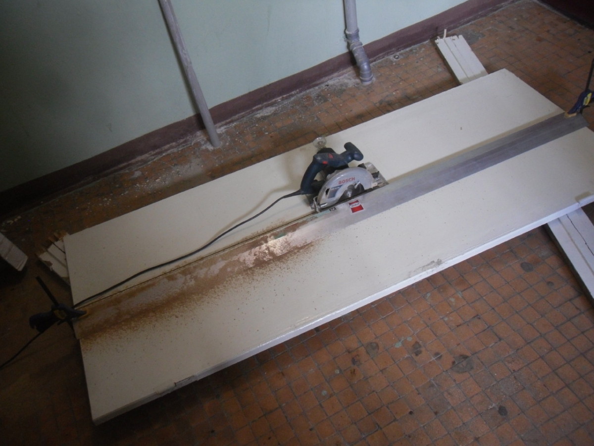

Дверник написал : Ну так если в паз все прячется,какая разница,лобзиком пилить или пилой.Товарищ HEHyA4O тут просто такой пафос развел,типа лобзиком пилить это мастурбация,вот я и не пойму,к чему он это так говорит! :a
  1. На отделке проемов кривой рез прятать некуда.
  2. На LH1040 роспуск одного добора занимает 8 секунд (сегодня спецом засек).
  3. Криволинейно доборы практически никогда не распускаю, а если и распускаю, то без направляющей по начерченой линии - все равно гораздо быстрее и удобнее, чем лобзиком. Хорошо с заком поговорить и он согласен с тем, что криво делать - маразм. Лучше временно смириться с неплотным прилеганием наличника (до следующей поклейки обоев с выравниванием стен), чем так и жить с кривыми доборами.
Debe, кланяться торцовке не напрягает, больше обломает таскать еще и верстак. И так 3 ходки делаю.

На новостройке или в пустой квартире завалялись две табуретки - фантастика.
