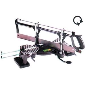

бюджет пока не позволяет купить торцевую пилу, стоит ли брать механическое стусло,которое с зажимом и пилой?

Иван_Стр написал : стоит ли брать механическое стусло,которое с зажимом и пилой?
Такое (рис. ниже)можно, а можно ящик сделать самому, начертите квадрат, на бруске, скажем 400 х 100 х 40, проведите две диагонали, вот вам углы 45", разделите пополам - это угол 90", прорисуйте углы на фанеру, потом крепим фанеру и покупаем обушковую ножовку и вперед :) для такого маленького объёма, это дешевле.
