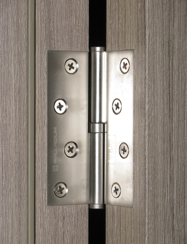

Samar написал : У Палладиума качественные петли упакованы в картонные глянцевые коробочки, каждая карта завернута в папиросную бумагу. На картах гравировка изоготовителя и знаки класса "А". Толщина латуни -3мм, в блистере -2,5 и нет гравировки. Цена может быть одинаковой, т.к. по качеству они похожи.
Однако... А мне тут по ошибке вместо 613-4 привезли 610-4 с наконечниками - они как раз были в картонных коробочках по 2 штуки, внутри в пакетиках. Толщину карт не посмотрел. Но на 613-4, что я в ОБИ брал в блистере гравировка всё же есть.
Заодно в ОБИ нашел и петли Палладиум Соренто в пакетиках о которых недавно речь шла, так вот они хотя бы более высокой втулкой между картами больше похожи на Class A, чем на тот левак, что я выкладывал на фото.
У меня ещё вопрос по установке: в комплекте с ручками Палладиум есть 2 стяжки и 6 саморезов; как лучше устанавливать ручки - используя только стажки, только саморезы или и то и другое? Я использовал стяжки и мне этого показалось достаточно.
Что касаемо дверей Casaporte... я от экошпона ожидал большего. Это как оказалось тонюсенькая пленочка, которая на торцах коробки отходит от малейшего касания, при фрезеровании/сверлении лохматится. А в некоторых местах на коробке просто не приклеена/отклеилась. Куча времени ушла на изготовление и подгонку шаблона. Одну дверь таки повесил. Вроде нормально, НО зазоры уплыли - получились неравномерными. Уже понял почему - потому что не фиксировал коробку к стене саморезами. Только клинышки и пена со стороны открывания - где под верхнюю петлю очень сложно было подлезть. Там коробка немного и сыграла. Всё таки двери почти один сплошной МДФ, кроме стоевых, а это примерно 32 кг с фурнитурой, что немало. А так вроде и водой побрызгал и по уровню лазерному выставил. ;) Буду допиливать сквозными креплениями под петлями и ответкой.

T72 написал : с ручками Палладиум есть 2 стяжки и 6 саморезов
Стяжзки предназначены для установки на пустотелые полотна.

T72 написал : Уже понял почему - потому что не фиксировал коробку к стене саморезами.
похоже, нарисовался еще один сторонник установки дверей на мех крепеж.)))) добро пожаловать!))))
Понимание того, что не пена виновата, уже хорошо.

WEREG написал : Стяжзки предназначены для установки на пустотелые полотна.
Откуда инфа, А то раньше ручки такого типа шли только с 3 дырочками под шурупы и было достаточно, теперь плюс еще 2 - под стяжки, Все кого я знаю, эти стяжки - вон нафик потихому, чтобы клиент вопросами не мучил, (еще они частенько немного не совпадают с отверстиями в механизме - при всем желании не поставишь). Пустотелых дверей не встречал. Обычно посередине МДФ полотна внутри доп брусок. Я ставлю на 5 шурупов. А вообще отличная отмазка.

Фалевые ручки-это универсальные,ставятся на металл и дерево,поэтому и идут два типа крепежей-шурупы под деревянные двери и стяжки под металлические,как то так.
