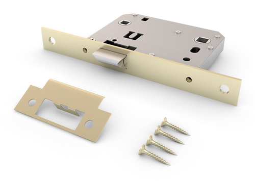

Kosapuzii написал : У кнобов обычно ответки гораздо больше по ширине
HEHyA4O написал : Подбирать надо от дешманских кнобов
ДВЕРНОЙ.OZ написал : ответки можно прямоугольную от дешёвых защёлок
Вот волки!:) Трое одновременно пишут. Наверное в личке договорились.:) Вот, что ещё вспомнил - отверстие в ответке немного растачивать пришлось. Язычок по высоте великоват. у такой защёлки.
