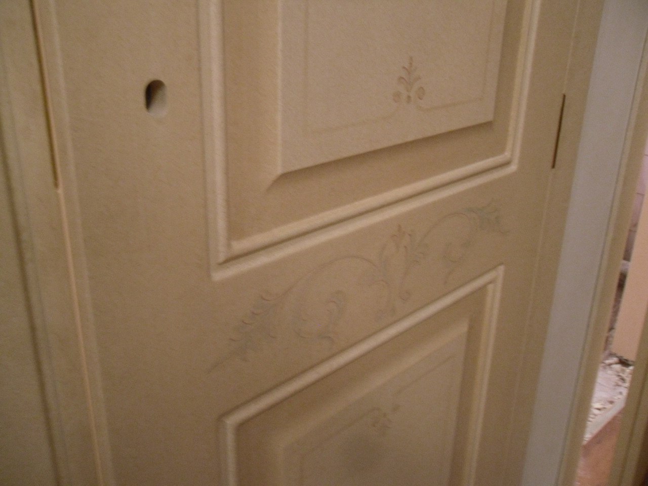

Так ведь я сам себе заказчик. ;) Магнитные замки я как-то сразу отмёл, хотя никогда не сталкивался с ними, даже не знаю как они в эксплуатации. Может быть зря? Вообще вариант интересный, фланец защёлки должен быть точно такого же размера.
stroyman написал : Частая типичная ситуация у заказчиков: притворная сторона двери стала задевать коробку. В чем причина? (петли в норме)
У родителей переделывал несколько дверей спустя несколько месяцев после установщиков - ответки были не врезаны, соответственно двери начали задевать за ответки, а в одном случае даже пришлось топить петли, чтобы дверь нормально закрывалась. Коробки были закреплены каждая на несколько точек! Как мне представляется дело было в том, что двери немного рассохлись. Это если не считать неврезанных ответок. Двери Владимирские, фурнитура MSM.

T72 написал : Частая типичная ситуация у заказчиков: притворная сторона двери стала задевать коробку. В чем причина? (петли в норме)
Двери фабричные из нормально высушенного материала, доходят до равновесной влажности в помещении, а она бывает очень разной. (ванная с забитой вентиляцией, штукатурка, шпатлевка и тд). полотно на 1-2 мм увеличилось в размере - вот и результат. (у меня были случаи - 4мм) - зависит от конструкции и материала полотна.

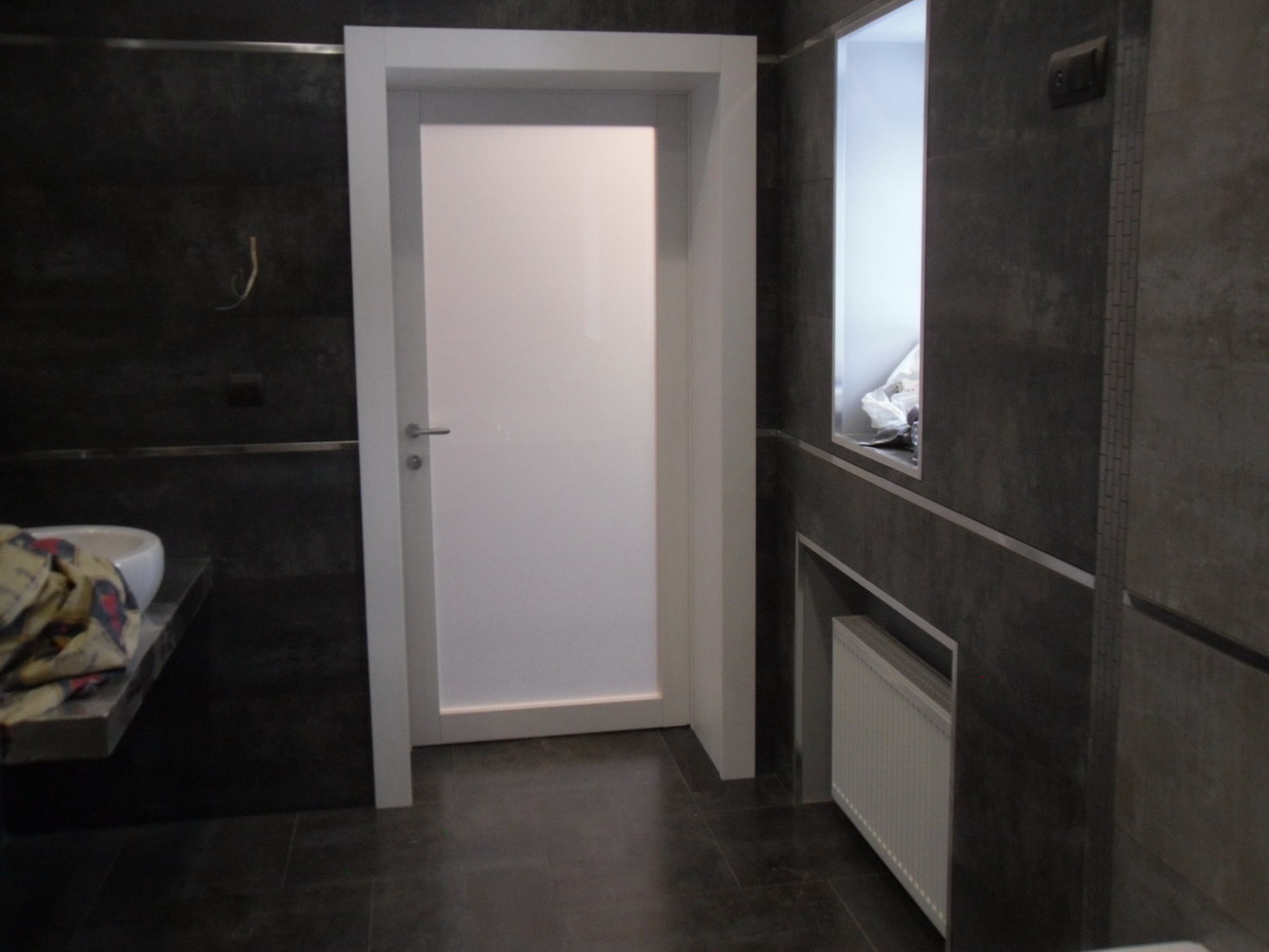

Вот подлые макаронники! Сделали всю предустановочную подготовку, а а отверстия под стяжки не высверлили. И сами стяжки в комплект не положили. Строймена на них нет.
Хозяин этого санузла тоже повелся на сказки об Италии. Согласился на ручки "коломбо" к остальным трём санузлам и соразмерному числу других комнат в доме. А ведь в планах второй дом, двери той же марки, те же ручки без стяжек и тот же установщик. Строймен, не дайте человеку ошибиться. Он читает форум.

Сегодня делал разметку на остальных дверях, на нестандартных сделанных на заказ обнаружил пятна ПВА. Можно его чем-то быстро и безболезненно с экошпона удалить, а то шкрябать долго и непродуктивно? Итальянским технологиям бы да итальянские руки...
