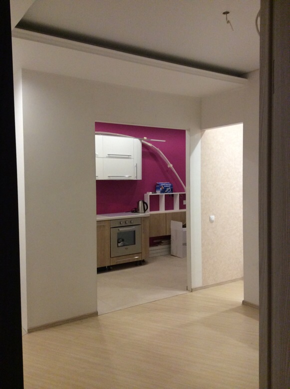

Лена 27, арифметика показывает, что 20 дм(высота двери)*8 дм(ширина двери)*0,1дм (толщина двери)*2,4-2,8 кг/дм.куб(плотность стекла) выдает нам 38-45 кг весу одного полотна. это не много, если под простенком будет ездить одно или два полотна. направляющий рельс дополнительно жесткость даст. если ЦЕЛИКОВЫЙ кусок ламината прикреплен к металлокаркасу ГКЛ-простенка (и никто не мешает это сделать постфактум), то выдержит 146%)))).

Хорошо) пожалуй соглашусь с вами! 2 полотна около 90 кг. Не намного легче, но легче)) однако фирмы по производству стеклянных дверей категорически отказываются крепить их в имеющийся проем к ламинату вместо бруса. Приезжали 4 замерщика с разных фирм , соответственно каждый получил от 1000-1200 р за замер , но четкого предложения и решения проблемы так и не дали.

Лена 27 написал : Планировалось 2 стеклянные двери . Одна наезжает на другую и дальше обе уезжают в одну сторону.
Люфт полотен будет большой.

Поэтому и нужен способ крепежа, чтобы наверняка!
Из 4 предложенных вариантов укрепления кто как считает какой наиболее эффективным окажется?

скажу так тогда... "крепежеудерживающая" способность ламината 12 мм толщины достаточна для вашего случая. тут весь вопрос в правильности "интегрирования" в конструкцию закладного элемента, будь то брус, паркетина или металлическая балка. при общей "хромоногости" конструкции и брус не поможет((((

Лена 27 написал : 2) прорубить нишу в пазогребневых стенках по бокам, срезать нижнюю часть гипсокартона над проемом и туда установить эту балку. Потом снова зашить. Но этот вариант даже у меня "блондинки" вызывает сомнение
Я в таких ситуациях обычно так и делаю. Самое оптимальное решение.

Следует учитывать,что полотна складываются в одну сторону, и мало того, что общий вес соберётся в одной точке, но и второе полотно будет иметь вынос 8 сантиметров.

debe написал : "крепежеудерживающая" способность ламината 12 мм
Ты видимо не до конца понял, там ламинат несёт роль каркаса под гипрок, если в торец гнать саморез, он просто тупо расколется.. да уже наверное и раскололся, не думаю что строители под крепёж что то сверлили.

Лена 27 написал : вместо требуемого закладного бруса для последующего крепления для раздвижных дверей скрепили листы гипсокартона доской ламината 1,2 см!
WEREG написал : там ламинат несёт роль каркаса под гипрок
дичь(((((

вот тот самый проем о котором шла речь) . Слевой стороны куда предполагалось, что будут собираться обе двери стена выложена из пазогребня. Правая сторона тоже. Перемычка сверху из гипсокартона.

а без дверей никак? или сменить концепцию дизайна? ломанет дверная система эти "стенки"
