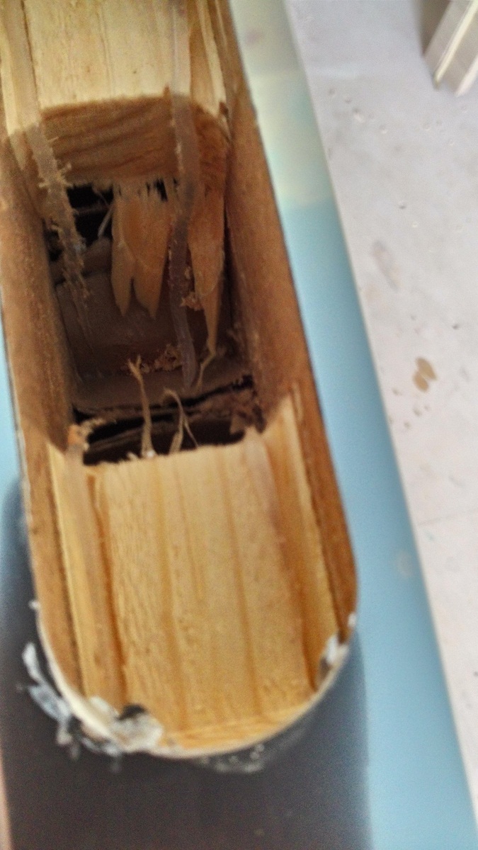

Mixel написал : Кромка из ибанулиса
Люминий. Местами вылез силикон, который не особо хорошо приклеил профиль. Врезки заводские, внатяг. Торчат заусенцы, особенно в месте выхода фрезы. Из-за плотного натяга при регулировке петель (скрытых), они вытаскивают собой профиль из полотна, нарушая прямую линию. "Фрезеровщик промахнулся". Данные двери были 210 см, ручка соответственно на высоте 100 см. По видимому, при фрезеровке под замок, на некоторых дверях перепутали верх и низ, в результате чего не попали в закладной брусок. Двери амно, конечно, но людям нравятся. Ещё вот, как-то обсуждали, насколько высоко должен выходить диск циркулярки из заготовки, при продольном распиле, например доборов. Эмпирическим путём доказано, чем меньше высота, тем целее пальцы. Будьте аккуратнее.
vadim d написал : Че травмировался?
Да уж...
