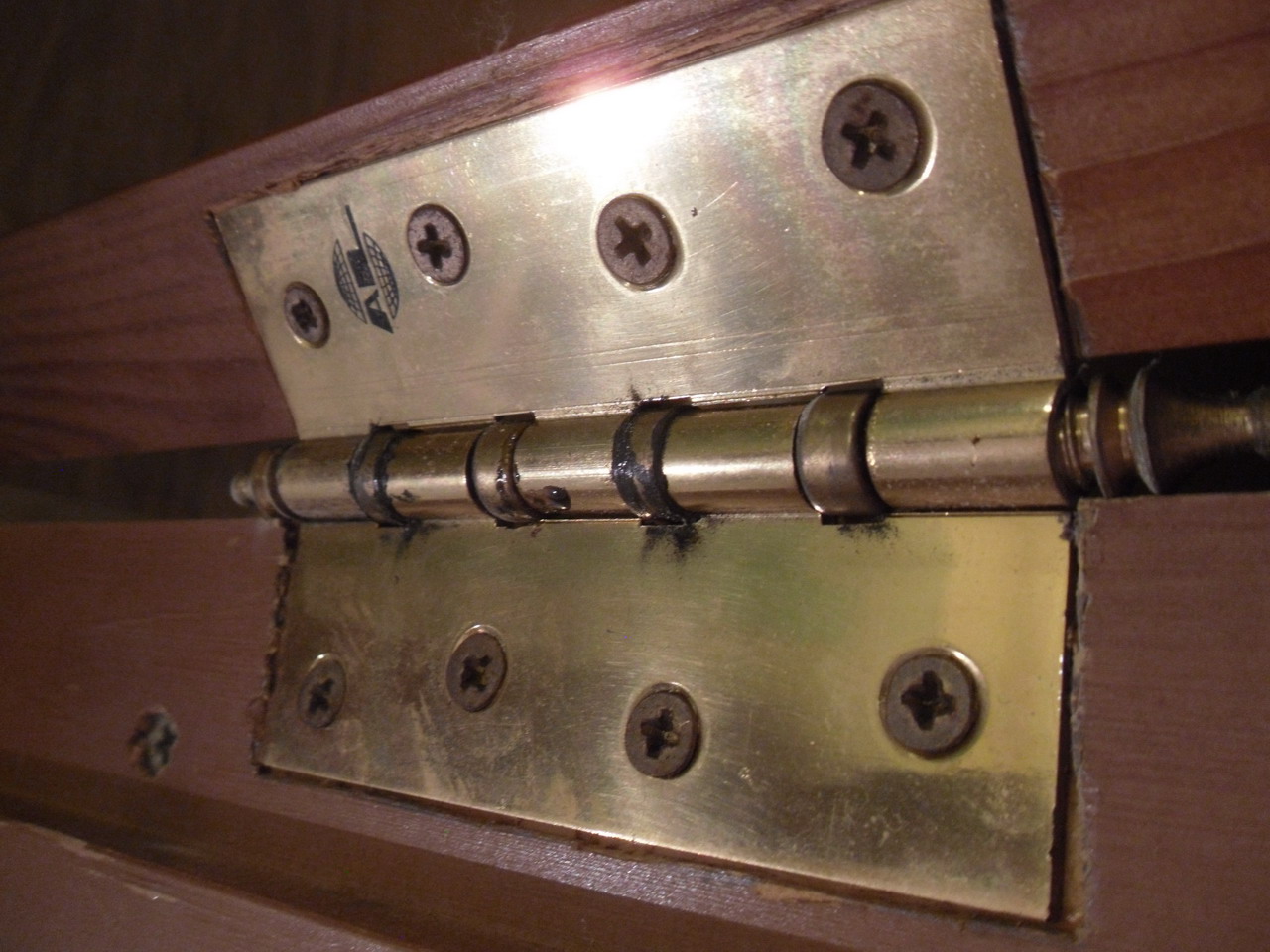

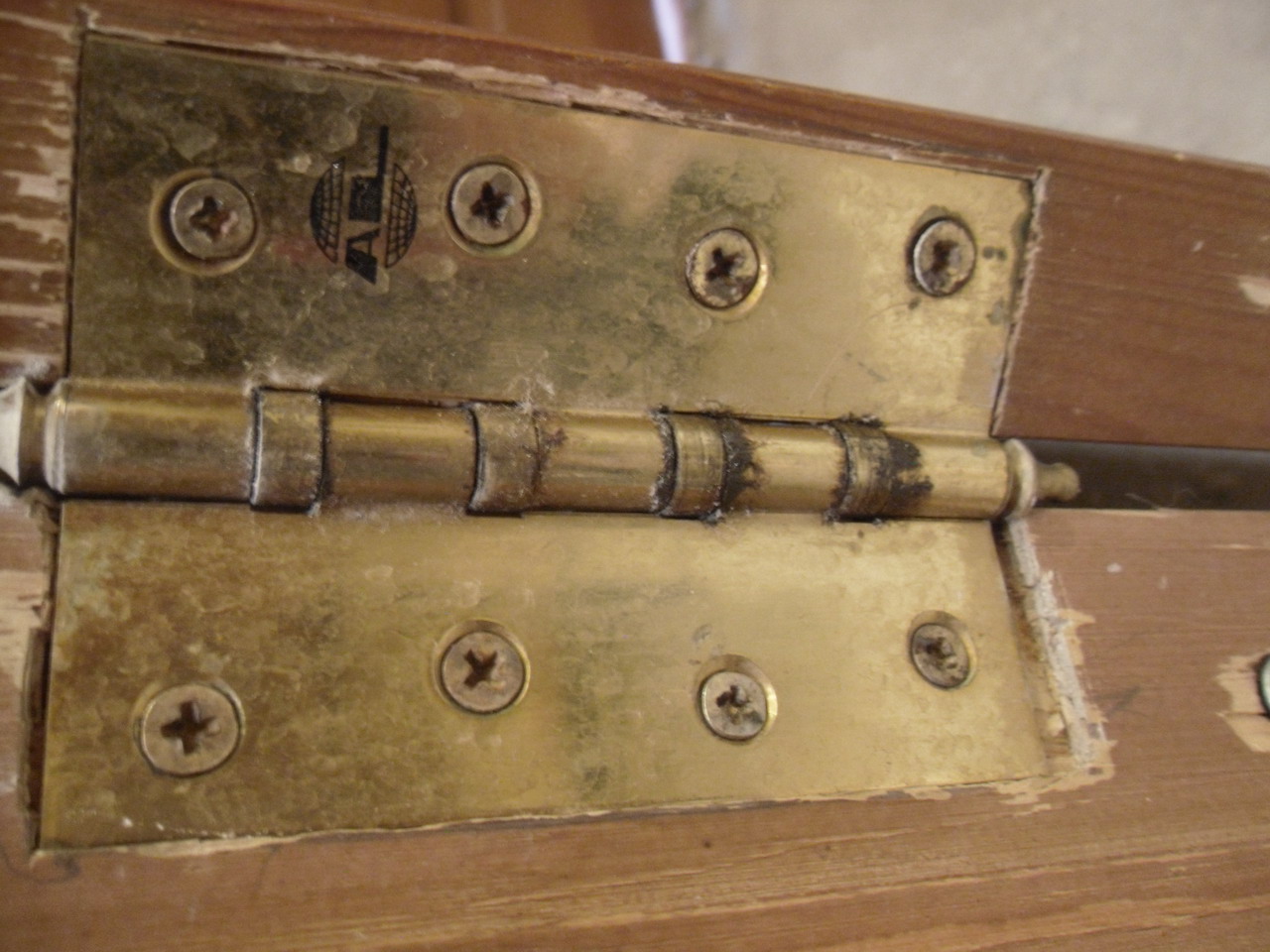

Xewus написал : Распределение нагрузок абсолютно одинаковое.
Но как-то не одинаково они выдавливают смазку и притёртый металл, не одинаково теряют детали. Не все подряд, но всё же...
И ещё по поводу распределения нагрузок. Безотносительно разъёмные или универсальные петли - по разному работают верхняя и нижняя. Первая на отрыв, другая на прижим. Это отражается на зазоре, который порой приходится регулировать. И не наугад, а по факту. Заглубляя и притапливая петли, снимая и возвращая на место полотно... От качества петель это, конечно, зависит. Но с тем мудохаться при этом что с разъёмными, что с универсальными "абсолютно одинаково" я не соглашусь.

16.09.2014 в 13:04:01
Ну не люблю я их. Соответственно и чужое исполнение сфоткано.
