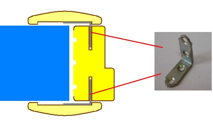

Specky написал : Тут надо прикинуть.
Я раз вклеивал, на поксипол уголки, а в коробке делал прорези, по 4 на стороны.
Вот если с торца.

Привет, коллеги! Прочитал тему, много интересного. Есть несколько вопросов технического и организационного характера. Вы метеоры, однако. Я конечно, не так часто двери ставлю (это параллельное занятие), может пяток в месяц. Общий багаж - всего дверей 100-150. Максимум получается ставить в день - две двери без доборов. Как вы по пять штук ставите.. я в шоке. Хочу понять, куда минуты уходят. 2WEREG Был в теме вопрос, что два раза одну дверь ставить - большая роскошь (потеря времени) Все согласились. Я же ставлю часто по два раза, чтобы наметить места крепления коробки на проёме и точно узнать ширину добора. Если ставить один раз с уже прикрученными доборами, то 1. сомневаюсь в точном расчёте последних, 2. отверстие сверлить в коробке придётся сверлом ф6, а саморез ф4,2, в итоге люфт почти 2мм, многовато будет. К тому же не каждую коробку можно настолько жёстко в проёме зафиксировать клиньями, чтобы тяжёлая дверь не потянула за собой этот люфт до запенивания.

Royal написал : отверстие сверлить в коробке придётся сверлом ф6, а саморез ф4,2, в итоге люфт почти 2мм, многовато будет.
Тогда писал и сейчас повторяю, в коробке сверлим сверлом ф-5 мм, под бур ф-6 мм.
Royal написал : К тому же не каждую коробку можно настолько жёстко в проёме зафиксировать клиньями, чтобы тяжёлая дверь не потянула за собой этот люфт до запенивания.
Абсолютно любую, у меня корешь на производстве делает дубовые двери из массива дуба. Эти двери класса элит, то и устанавливает их тоже сам, по регламенту фирмы только на пену, она там правда двухкомпанентная, но не суть. У него технология такая, сначала расклинивает петлевую стойку, т е очень плотно (внатяг) её прижимает к полу, вешает полотно (70-80 кг), а только потом выставляет зазоры по притвору. Следует учитывать, что клин должен иметь правильную геометрию, и работать в паре. То есть два клина на один узел.
