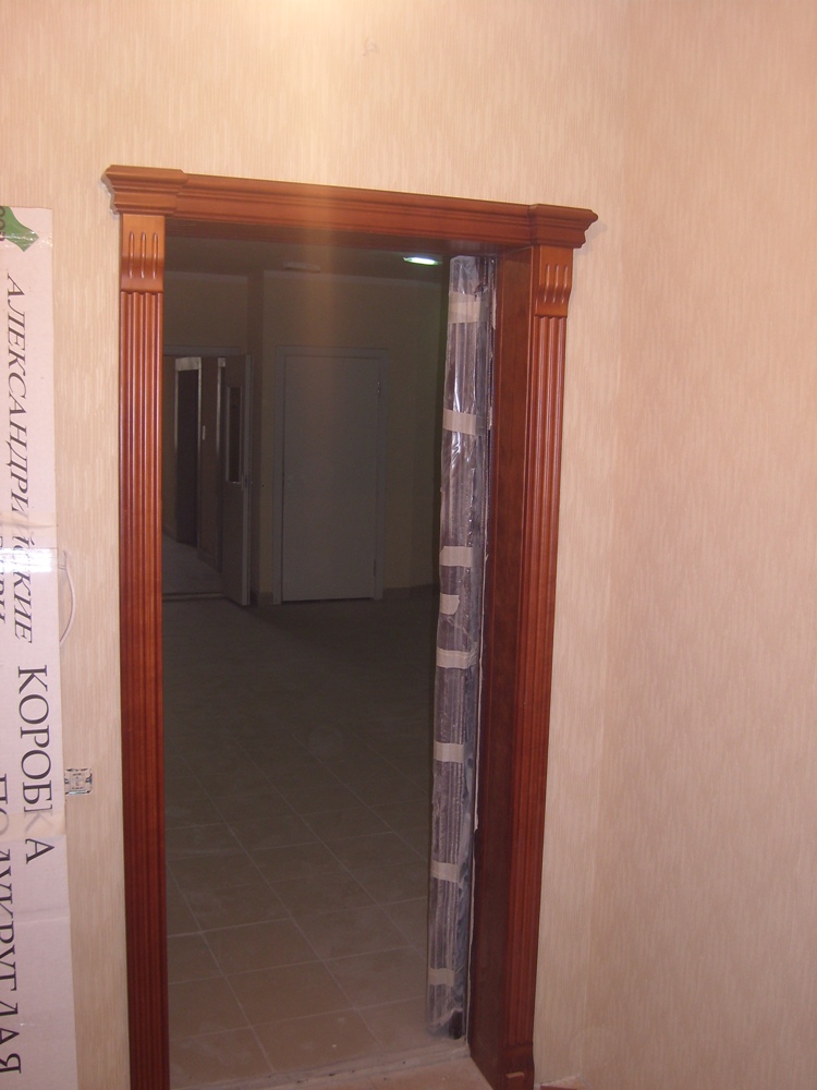

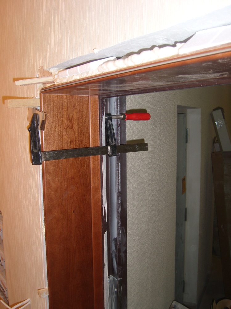

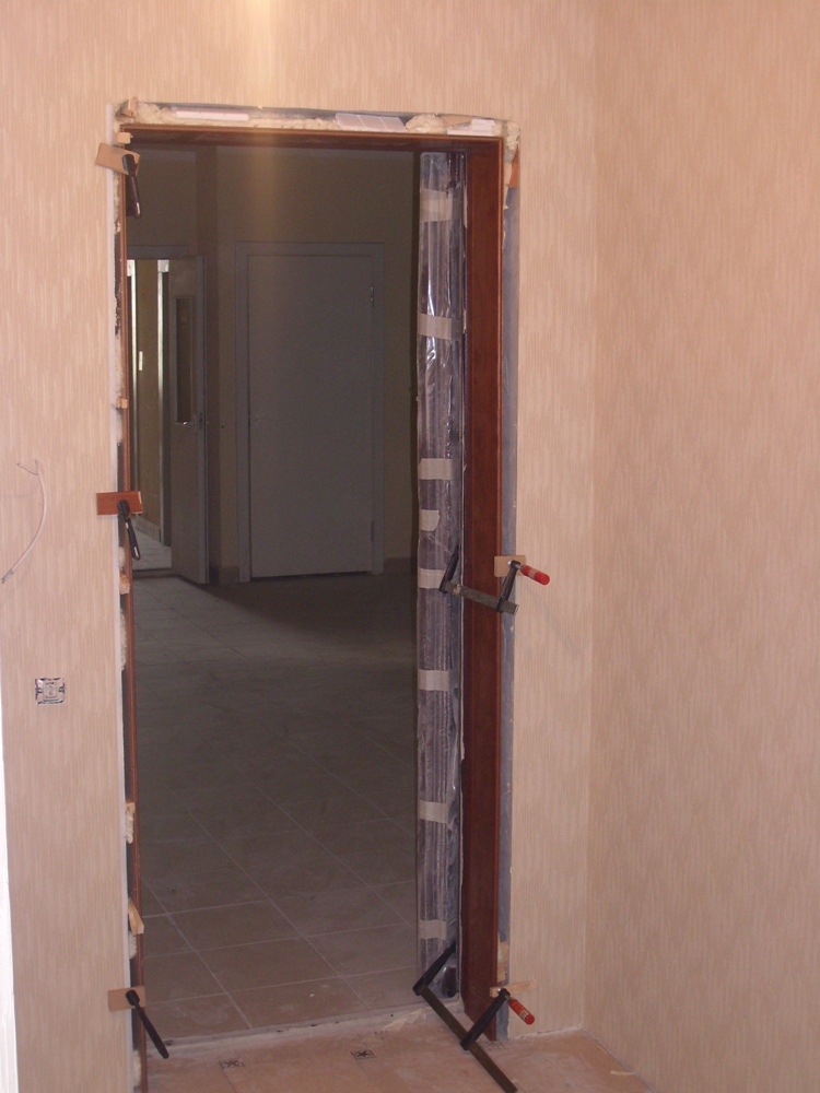

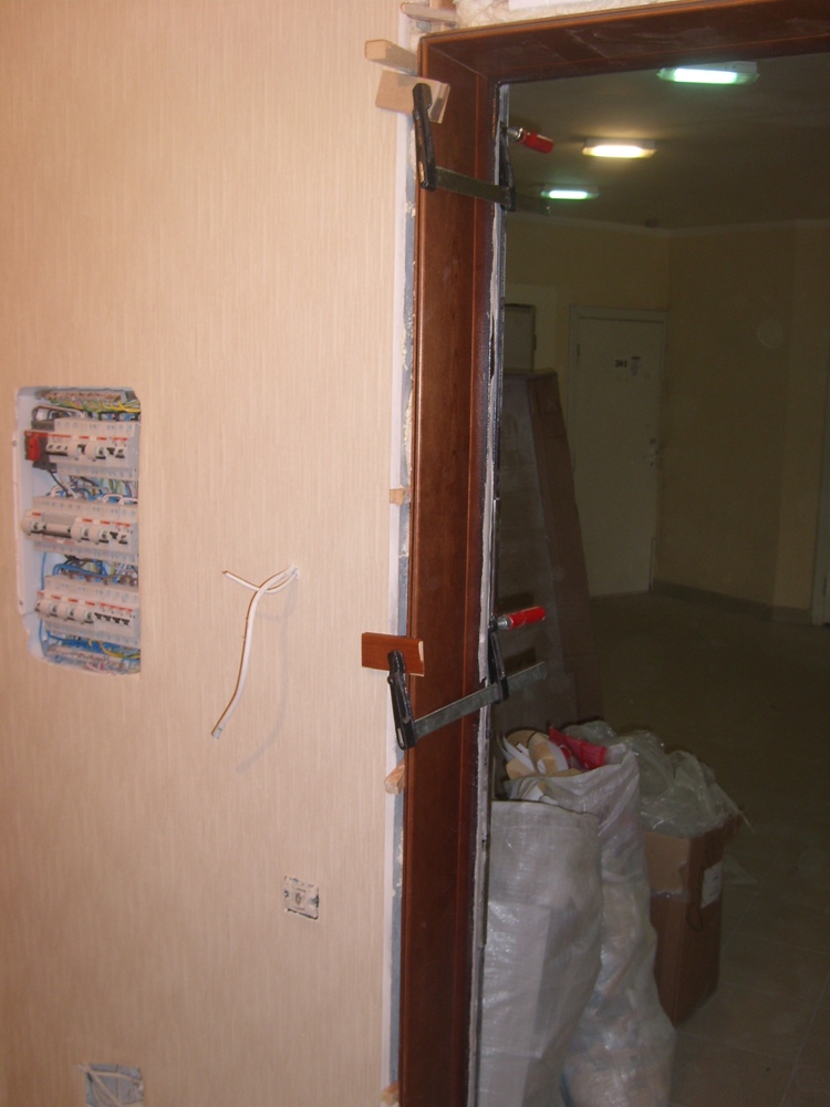

vadim d написал : Майстры,я пошел на работу..... темку на вечер закину монтаж Доборов(портала) на вх.мет. дверь Кто как делает?
Палецкий написал : Пару раз брал готовые шпонированые доборы и наличник в цвет. Доборы на пену, наличник на силикон
Очередной "Может кому сгодиться"
Установока Доборов на Мет дверь а также монтаж порталов (оформление проемов).
Есть способы и каждый мастер делает их по своему. Монтаж на пену приклейка непосредственно к откосу ит.д. мож кто еще как делает.
Бывают моменты когда проемы на подготовлены и просто приклеить доборы не получиться или добор очень тонкий и поставить его на пену тоже трудоемкий процесс.
Предлагаю способ монтажа с помошью фальш Коробки (далее ФК)
Суть заключаеться в следующем. Сначала монтируеться ФК из соновых досок.(понятное дело сухие,рофные ит.д.) Размер доски подбираетьс в зависимоти от конкреного случая .Я использую Доску шириной от 60 мм до100 мм и толшиной 10-25 мм.
Измерив все параметры проема и внеся нужную корректировку(будущие размеры портала) Собираеться незамысловатая П образная ФК.
В самом проеме крепиться По класике жанра. С помошью клиньев и саморезов Выставляю ,настраиваю Горизонт ,вертикаль ,Все тютя в тютю :)Плюс Монтажная ПЕНА. Пока пена сохнет нарезаю ,подгоняю Вобщем занимаюсь тюнингом Доборов.
Все это потом приклеиваеться к ФК клей пва ,силикон кому как угодно..
Плюсы: Получаем практически Ровный Добор.(стык наличника с добором не будет плясать). Констркция получаеться Жестокй. Если добор Токий то при креплении наличника (гвоздиками) Увеличиваеться полезная площадь ,куда можно забить гвоздик.
Минусы: не всегда есть подрукой необходимые материалы.

vadim d Установока Доборов на Мет дверь а также монтаж порталов (оформление проемов)
Завтра тоже поеду этим же заниматься. Только фальш коробка уже имеется (от старой деревянной входной). Вадим, а почему не на саморезы? Три заглушки на сторону сильно бы вид не испортили.

vadim d написал : Плюсы:
Скажем это приминимо для доборов толщиной 6-8 мм, более того так наращиваю практически все доборы такой толщины, ещё до их сборки с коробкой.

Royal написал : это только альтернатива крепежу на клей
Нафик клей, тока на пену. Селикон начинает схватываться через 2 часа, ПВА через 4 часа, а проф пена 40 минут.

а чё я , я просто их ставлю ) . При такой толщине доборов как у вадика мне фальш коробка не нужна, пожалуй при 0,6-0,8см Всё что толше 1 см включительно устанавливаю на пену если время ждать позволяет, если времени нет тона девять саморезов через коробку в районе уплотнительной резинки ( под ней не будет шляпок видать) потом пена и сразу наличники пользуюсь титаном-65 поэтому не боюсь что выжмет , единственный минус надо учитывать ширину наличника и габариты проема чтобы после установки не осталосьзазаров между наличником и обоями если квартире предстоит ремонт то не заморачиваюсь, фоток нету както небыло необходимости ((
