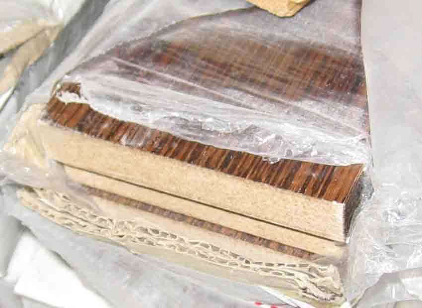

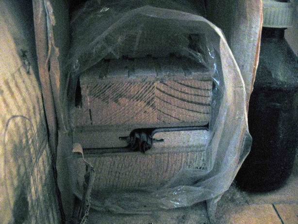

Имеются в наличии двери от конторы по имени Дера (хорошие или плохие - мне сейчас уже по барабану) одну из которых нуно поставить в туалет. Тему эту по мере сил и возможностей изучал, но хотелось-бы уточнить несколько вопросов - доборы - устанавливать после установки коробки, или распустить в размер по ширине, саморезить к коробке, вместе с ней запиливать под 45 градусов, собирать всё единой конструкцией и устанавливать сразу с доборами? (фоты торцов брусков коробки и доборов приложил...)
Ширину проёма под дверь тут считают как ширина дверного полотна+две ширины зазоров, которые берут по 4 мм, но ширина зазора со стороны петель вроде как получается равной зазору между картами петли (при установке их параллельно друг другу) - прикинул этот зазор на купленных сегодня петлях - там милиметра полтора получается... - может я не догоняю чего?
понятное дело торцовки и фрезера у меня нет, а хочется максимального качества... :) пластмассовым стуслом в принципе можно добиться приличного результата запила коробки под 45 градусов?
