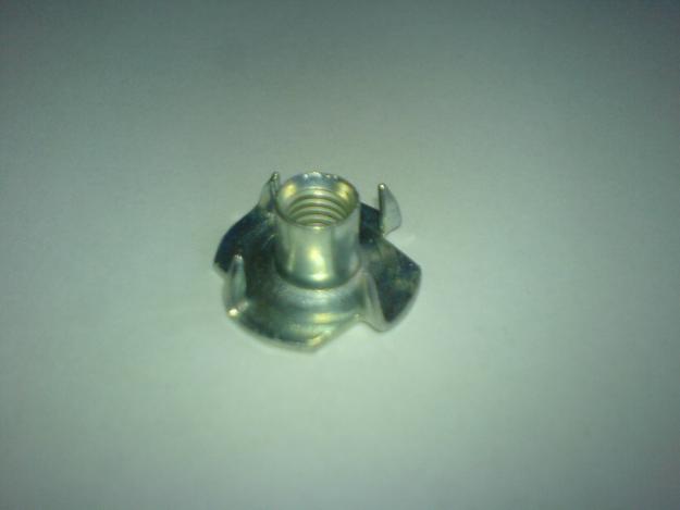

eric написал : Разговоров много но только Палецкий пока предложил что то конкретное.
На самом деле вариантов два, первые выше описывал, второй ещё проще: Мона к столу из той же фанеры прикрутить четыре ноги, на манер обычного табурета, использовав для этого вот такой девайс

WEREG написал : Мона к столу из той же фанеры прикрутить четыре ноги, на манер обычного табурета, использовав для этого вот такой девайс
Стол на таких ногах разьедится в стороны минут через десять активного использования :( Помните, как корова на льду? ..один в один :)

хочу Вас предостеречь от ошибочного решения. Усовая гайка имеет другое назначение, используется с массивом дерева, для крепления, путем прижима всяких элементов, имеет плохие характеристики при приложении усилий на изгиб по той причине, что под нее сверление нужно на миллиметр большее, чем диаметр самой гайки, фиксирующие от проворота усы гайки в фанеру забиваются с деформированием тела гайки, а при забивании в ДСП, последнее раскрошивают. ..

Палецкий написал : а при забивании в ДСП
Разговор был за фанеру
