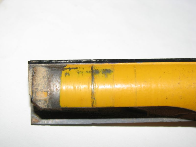

это то что бывает с фрезой после этих долбаных скоб

Коля-мба написал : после этих долбаных
по поводу. опять же врезки замка фрезой. высверливаю, вроде тихо, спокойно, а она (фрезер) бьёт. что бы это значило?

edmaster написал : что бы это значило?
много берёш за один проход или у фрезера подшибники того................

edmaster написал : по поводу. опять же врезки замка фрезой. высверливаю, вроде тихо, спокойно, а она (фрезер) бьёт. что бы это значило?
Эт значит, что вал фрезера имеет люфт :(

Коля-мба написал : у фрезера подшибники
новьё. думаю вот чё : или не жёстко машинка по полотну идёт, или много выдвинул фрезу для достижения нужной глубины. но пока только один замок. Опыт, как и половое бессилие, приходит с годами. надо платформу под это дело приспосабливать. стандартный упор - ф топку.
