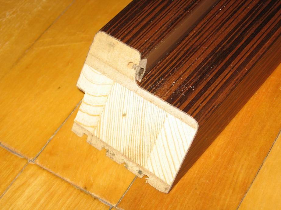

AlexE написал : Два года назад поставил ВОЛХОВЕЦ в комнатах, торцы стоек коробок от пола нечем не защитил - потянули влагу и МДФ разбух немного на высоту мм 20-30 от линолиума (могу дать фото) хотя специально туда воду не лил - обычное мытье полов без фанатизма.
Упс... :eek: :swoon А я собрался Волховец у себя по всей квартире ставить... :cool: и в ванную с туалетом в том числе... Но честно говоря, я чего-то не понимаю, как это так случилось, что коробки в комнатах влаги нахватались от мытья пола...

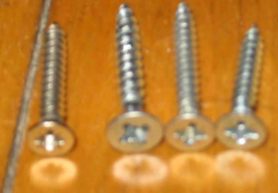

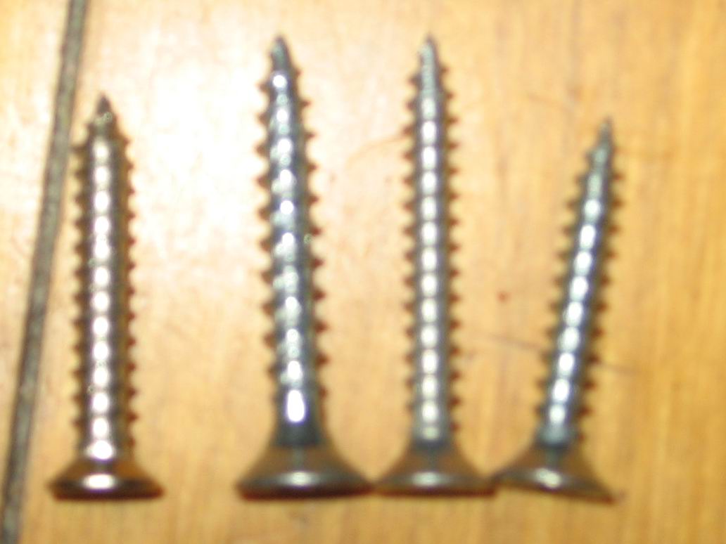

вот исчё вопросик чайника хочу задать по поводу саморезов, котрыми петли винтить. Мож я чё не понимаю, но из комплекта петель мне чёйто не очень нравятся... на фотке все, что есть в наличии, слева направо: из комплекта 25мм длиной с толстым телом и мелкой "резбой", и ещё три варяга - 4,5х30, 4х30, 4х25 (все три с тонким телом и высоким "зубом") - дык всётаки комплектные юзать, или какие-нить из тех трёх???

Marozoff написал : всётаки комплектные юзать, или какие-нить из тех трёх???
При установке петель самый важный момент, что бы головки саморезов не торчали над плоскостью петли. Механическая прочность не актуальна. Всегда сверлите отверстие под саморез. Диаметр сверла равен диаметру самореза в тонкой части

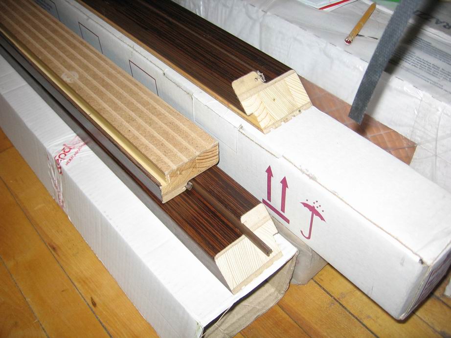

Понял, спасибо! потихоньку перехожу к практической стороне вопроса - запилил обе стойки и перекладину с одной стороны. Деньги кончились, совсем! даже на пластмассовое стусло не хватило... пилил ножовкой по металлу, по разметке. теперь собираюсь прирезать к полотну двери петли, привинтить их, по ним разметить и прирезать петли на стойке, запилить вторую сторону перекладины и собирать коробку - поправьте, если что не так.
Петлевую стойку насквозь прям к стене крепить буду - тут вроде уже советовали ея чем нить гидрофобизировать - чем конкретно не подскажете? (чего в магазине у продавцов спросить)

Marozoff написал : теперь собираюсь прирезать к полотну двери петли, привинтить их, по ним разметить и прирезать петли на стойке, запилить вторую сторону перекладины и собирать коробку - поправьте, если что не так.
Мне удобнее сперва подготовить полотно с петлями, потом собрать коробку, вложить в нее полотно, пометить на стойке установку петель и на стойках пометить обрез (зазор от пола до полотна) ..потом всё разбираю, отрезаю, вырезаю, привинчиваю и собираю назад в готовый вид

Marozoff написал : Петлевую стойку насквозь прям к стене крепить буду - тут вроде уже советовали ея чем нить гидрофобизировать - чем конкретно не подскажете? (чего в магазине у продавцов спросить)
Я никогда еще стойки не гидрофобизировал, но Вы можете использовать силикон
