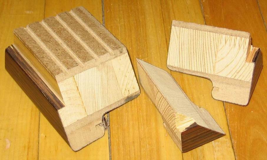

Получилось так, что сначала установили коробку а потом только заштукатурили стенку. В результате коробка оказалась утоплена в стену на 7-9 мм. Теперь надо исхитрится и поставить наличники. Штукатурка непосредственно к коробке еще не подведена, пока ломаю голову, утапливать наличники в штукатурку (сделать типа откосика, но как то стремно мне это кажется, и слишком ювелирная работа должна быть да и сколется все нафиг и с подведением обоев будут проблемы) либо подводить штукатурку и что-то делать с щелями между коробкой и наличником. Что посоветуете?

Singer написал : утапливать наличники в штукатурку (сделать типа откосика
а может добор поставить?
зы лучше бы фоту увидеть или эскиз ;)

Вот и я думаю насчет добора. Просто сам я в дверях чайник, а ради двух доборов установщики не поедут. Как это обычно делают - покупают стандартный добор и распиливают по месту? Т.е. на 7 мм глубины? И какая стандартная глубина доборов в продаже? Электролобзик и ножовка есть... P.S. Я так понял что щель между наличником и стеной это меньшее зло чем между наличником и коробкой, ибо наличник крепится к коробке..
Насчет эскиза - тут в принципе ничего особенного, стена ровная оштукатеренная (только не оштукатуерна область непосредственно примыкающая к коробке), в нуле, коробка стоит тоже более менее в уровень, но повторюсь утоплена на 7 мм относительно штукатурки (вровень с черновой бетонной стеной). Получается наличники если ставить на коробку то они уходят практически заподлицо со штукатуркой...

Singer написал : Вот и я думаю насчет добора. Просто сам я в дверях чайник, а ради двух доборов установщики не поедут. Как это обычно делают - покупают стандартный добор и распиливают по месту? Т.е. на 7 мм глубины? И какая стандартная глубина доборов в продаже?
Из вашего описания я и половины не понял, если у вас глубина стены больше чем коробка, то нужен добор. Добор бывает стандартных размеров, у всех производителей, свои собственные стандарты, но на 7 мм, добор делать не целесообразно, проще поставить наличник в 2 слоя, один из которых использовать в качестве добора.

Singer написал : покупают стандартный добор и распиливают по месту?
В Вашем случае лучше вместо добора использовать наличник, если, конечно он плоский и по толщине подойдёт. Тогда можно пильнуть его грубо лобзиком. Или прибить рейку 10мм, окрашенную в тон двери, в качестве добора. Либо ровно распустить фабричный добор.

Спасибо всем, сумбур в голове наконец улетучился :) Докуплю тогда еще плоский наличник этого же производителя (сейчас у меня закругленный) и подложу под основной. Если эта конструкция будет чуть выступать над стеной, то небольшие щели заполню акриловым герметиком который подкрашу в цвет в обоев (они под окраску). Вроде и просто все а сам не дотумкал :)

Singer написал : подложу под основной
Только на 180 градусов дверь открываться не будет.
