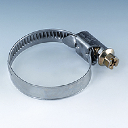

Nolik написал : Не просвятите для расширения кругозора, что это?

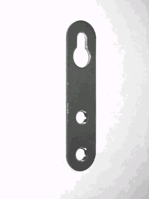

Немножко не правильно обозвал, хомут червячный, да вот эти два девайса скрепляю вместе и креплю на них коробки, при том под петли и ответки ничего не загоняю. Гемор только в присадке и сборке девайса. Затягивать лучше всего торцевым ключом. ;)

WEREG написал : да вот эти два девайса скрепляю вместе и креплю на них коробки
На сколько я понимаю, Часть хомута надо прикрепить к стене, а вторую к коробке из нутри. Да так что бы шлиц винта смотрел на улицу в щель (что бы крутить) Но это как то измудриться надо, т.к. одна сторона ляжет на на сам винт (хотя вращению не помешает) Гимор в присадке, это мягко сказано. Вот какой эксцентрик придумать. закрепил на сопрягаемых поверхностях и отверточкой крутанул и готово. Или втулку с такой резьбой, что бы стягивала при вращении. Только установить такое тоже не просто.

Nolik написал : На сколько я понимаю, Часть хомута надо прикрепить к стене, а вторую к коробке из нутри. Да так что бы шлиц винта смотрел на улицу в щель (что бы крутить) Но это как то измудриться надо, т.к. одна сторона ляжет на на сам винт (хотя вращению не помешает)
не совсем так, к стене жёстко крепить хомут не надо, для этого есть подвес. Вращать необязательно прямым ключом.

Nolik написал : Но если не крепить вторым концом, то ваще не понял как работает
Ко второму концу крепится подвес, который накидывается на ввинченный в стену саморез, притяжка идёт вверх или вниз.
