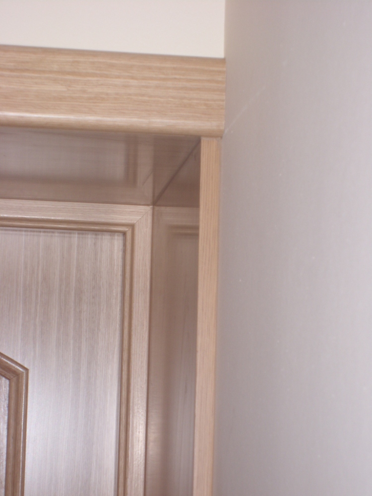

Marozoff написал : Остался один нерешённый момент - паз для добора с левой стороны перекрывается плиткой, но не полностью - остаётся щель милиметров 5-6 - думаю что с этим делать.
тот что на 3-ем снимке, можно распустить наличник ,типа штапика сделать см 1,5

Marozoff написал : склоняюсь к первому варианту
Может вообще его не ставить(добор)? Щель можно закрыть какой-нибудь раскладкой, например от налички отрезать полоску.

2Marozoff 2 и 3 фото это одна и та же дверь? Если да то у Вас тут наличник только сверху проходит. Если добор из МДФ его можно сделать тоньше и самому с помощью рубанка.

14.05.2010 в 22:04:43
Может добор вырезать вразмер до коробки не вставляя паз?Приклеиить к плитке.

eric написал : 2Marozoff 2 и 3 фото это одна и та же дверь? Если да то у Вас тут наличник только сверху проходит.
я пока только одну единственную дверь поставил... ;) то, что наличники не пройдут я ещё до начала установки предполагал. Если над дверью плитку нормально полклею и найду силикон церезитовский тогоже цвета, что и затирка, чтоб между добором и плиткой засиликонить, то обналичку изнутри ваще делать не буду!
vadim d написал : Может добор вырезать вразмер до коробки не вставляя паз?Приклеиить к плитке.
дык мой второй вариант вроде как тож самое вещает! :)

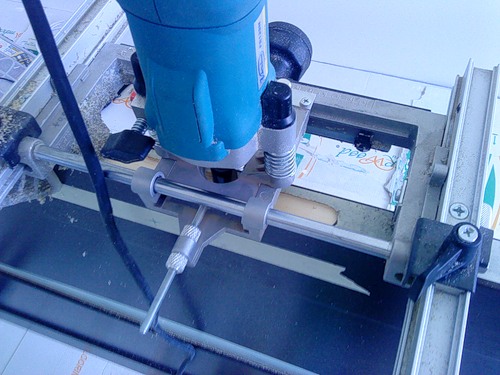

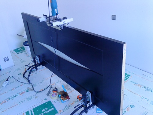

врезка замка идобор на пене.
Коля-мба
Коля-мба
Регистрация: 27.09.2009
Вологда
Сообщений: 1510
16.05.2010 в 01:02:36

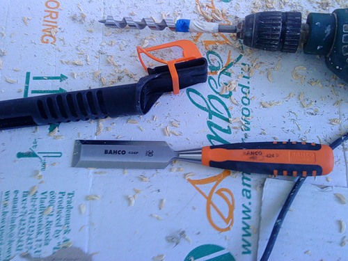

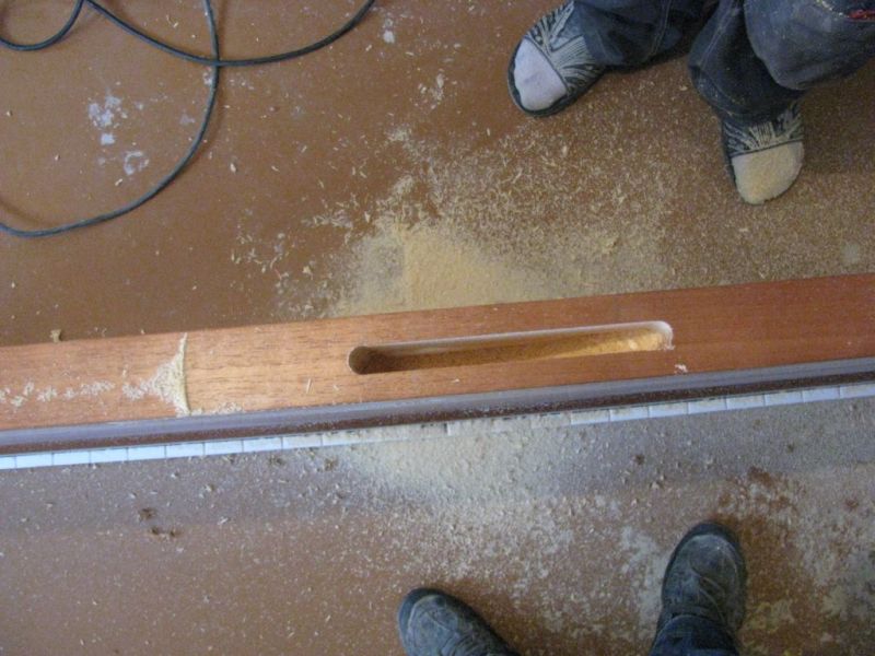

бахой мож не понтоватся:) у мну тож есть,веруКЕКЕСОМ:) в прошлый раз хвастался, технология врезки не совершенна - требуется доработка стамеской:) ,хотя молодец что приспособил петельный фрезер,а по добору чё тока последняя фота:confused:

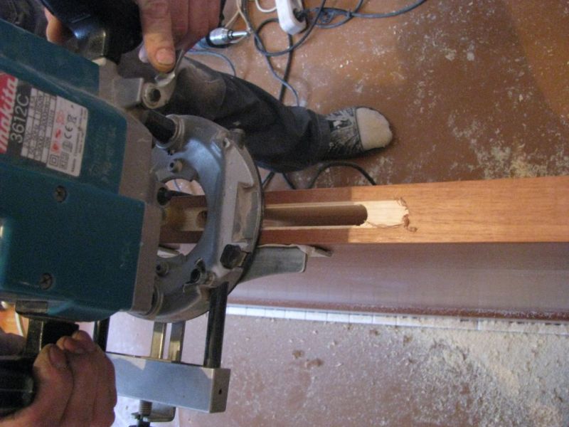

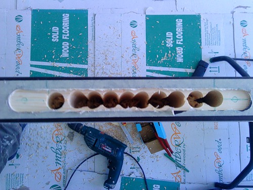

а по врезке замка фрезером вот в белых носках -это я:)
Коля-мба
Коля-мба
Вологда
Сообщений: 1510
16.05.2010 в 01:19:23
Коля-мба написал : а по врезке замка фрезером вот
следующая операция вот
