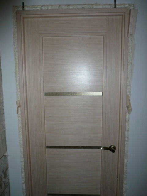

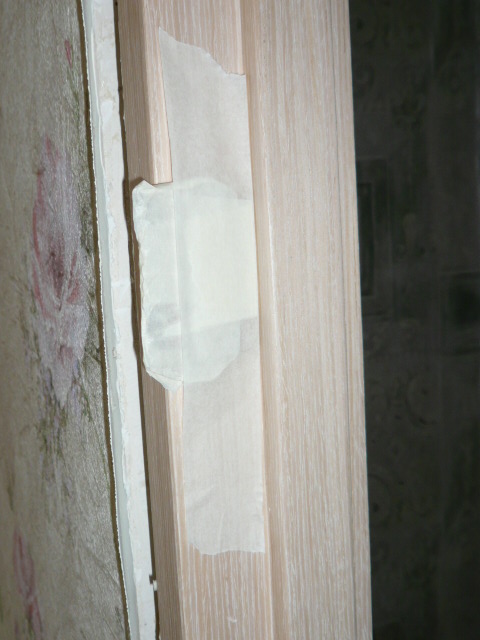

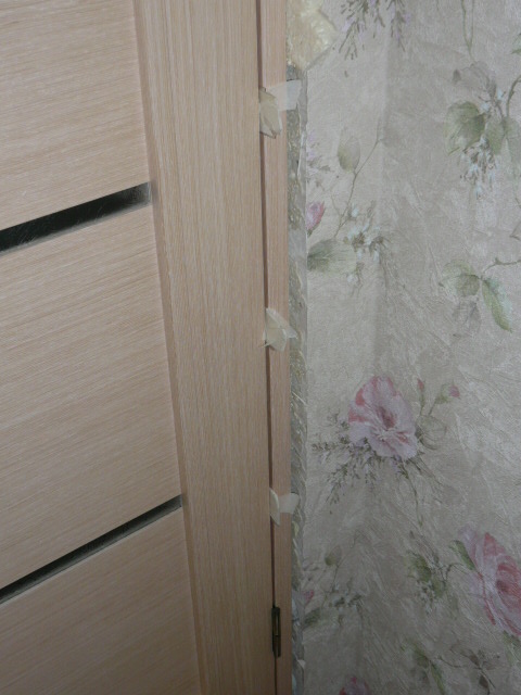

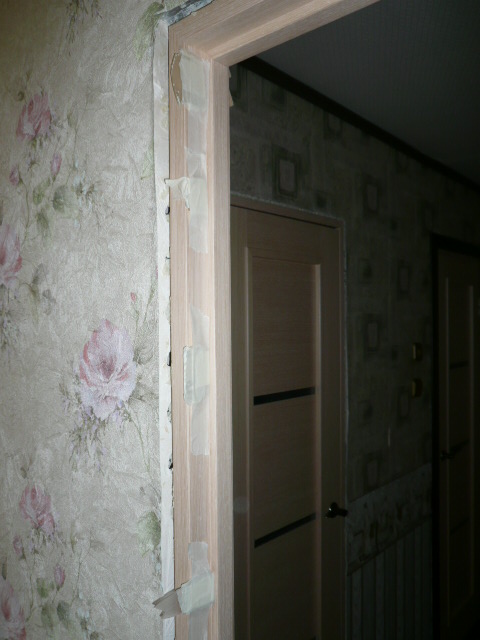

Устанавливал дверь в комнату. Открывается вовнутрь, соответственно сидеть и ждать, пока пена встанет не улыбалось. Распорки пилить не хотелось. Короче взял кусок пластика (валялся остаток в гараже), разломал на кусочки, оклеил малярным скотчем (для подбора толщины зазоров и для предохранения полотна от царапин). Приклеил эти кусочки к коробке. На фото я думаю все понятно.
