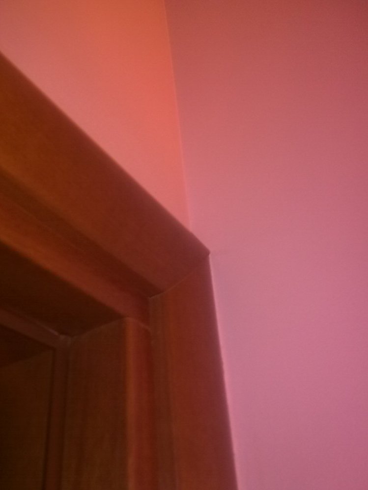

Изучаю возможность установить обналичку без самого полотна для дверей Волховец, серии Модум.
На кухне двери не будет, но проем надо облагородить в общем стиле.
Получается или установить коробку+наличники
или доборы+наличники
В первом случае будет немного незаконченно смотреться все таки, да еще и уплотнитель на коробке будет не в тему.
А во втором случае - делать из доборов - пока не придумал как лучше будет это сделать.
Наличники телескоп (хоть и небольшой)
Чертежики прикладываю.
Хочу получить левую картинку, только без коробки.
PS толщина стены 80мм.
Спасибо!
Pekkonen написал :
Удалить клюв у наличника, обработать добор и монтировать. Имею ввиду принцип монтажа обычных наличников и добора без паза. Спиленый край с телескопом у наличника крепить стороной противоположной к добору.
Крейсер написал :
Вы видимо о том, о чем и я задумывался - получить в конечном итоге, после "доработки" наличники без телескопа и добор с одной стороны без всяких пазов/шипов.
Можно кстати и оставить с одной стороны наличники с телескопом, а отпилить их только с одной стороны.
Правда тут опять получим некую несимметричность обоих наличников относительно друг друга, вернее немного по-разному они будут крепиться в добор.

Pekkonen написал :
Проще написать, что надо отделать/облагородить проем
Варианта знаю 2:
Крейсер написал :
Скорректировать добор по ширине, затем наклеить кромку и профрезеровать паз под клюв.
Второй вариант денег приносит гораздо больше, но результат зависит от квалификации мастера и желания заказчика расстаться с энной суммой денег.
Pekkonen, Планки СПЛ по краям добора вам в помошь. для симметрии с двух сторон потребуется 5 шт цена за шт 350-500р. Если найду фото сегодня вечером выложу как это в живую смотрится.

vadim d, спасибо, это вот такой вариант по вашей ссылке:
Или предлагаете ставить соединители с 2-х сторон от добора? Для симметрии.
HEHyA4O написал :
Деньги мои, делаю для себя
Да и с ходу не уверен, что найду кромку из натурального венге...
Pekkonen написал :
именно так и делайте, это наилучший вариант.

vadim d написал :
ИМХО, это не самый хороший вариант. Чем меньше дополнительных прибамбасов - тем лучше. Видел монтаж доборов с этой соединительной планкой. Вид удручающий. Лучший вариант - цельный кусок добора по всей ширине.
к этому!!! Портал должен быть выставлен ИДЕАЛЬНО!!! Ровно чтобы избежать " ступенек" в сопряжении отпиленого добора и безклювного наличника . Так смещение хотя бы на долю мм. сразу будет заметно , что будет выглядеть еще удручающще. Только в этом случае можно наличник и приклеить дабы не было видно следов крепежа, можно конечно использовать струбцины и тд и все равно при этом будет вид нелогичный. С одной стороны наличник с отступом в несколько мм. с другой стороны заподлицо.
В чем выигрываем?
Похоже, что телескопы в этом случае только мешают Да они еще к тому же всего 10мм, так что наверное и со своей прямой задачей не особо справляются...
Тогда радикальный вариант - "удалить все лишнее"!
У наличников отрезать клювы, из добора сделать просто прямую доску, без пазов и шипов. И собрать все это так, как будто телескопы еще не придумали
А всякие варианты с соединителями боюсь совсем не то - толщина стены всего 80мм. И на такой толщине будет соединитель+добор+соединитель...
